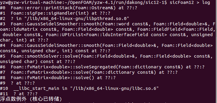

    请教一下各位大佬,就是我们课题组在做open foam仿真飞秒激光加工的工作,目前已经有好多毕业的师兄建立了模型和编写求解器,我是在此基础上进一步完善和编写,最近就是在修改变步长的时候遇到了算例算不动的问题,之前是仿真的周期和实际加工的周期不完全一致,现在想通过修改变时间步长的方式将两者统一,但是在我一通修改下,变时间步长的功能实现了,但是算例算一个周期后就出现了下图的错误,bfa93176-364d-4f2d-a2cc-11fcc779da09-image.png
    然后我试图寻找原因,发现停止运行的时间步的库朗数130多,然后我减小了十倍的步长,还是报错,但是库朗数变成了0.003,所以我不知道原因出现在那里了,然后我看报错位置是计算求解双温方程的晶格温度时出错的,但我不知道怎么修改或者是什么原因,求助一下大佬们,非常感谢大佬们,第一次发帖,多多指教!

    自己写的求解器别人很难debug问题在哪。看看有没有类似的研究方向的大佬吧。祝你好运!
