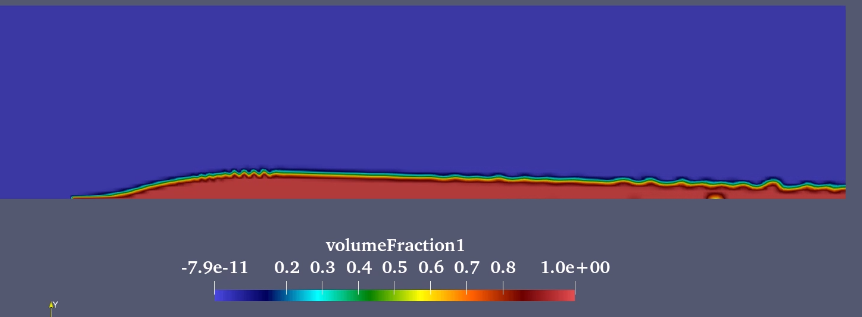

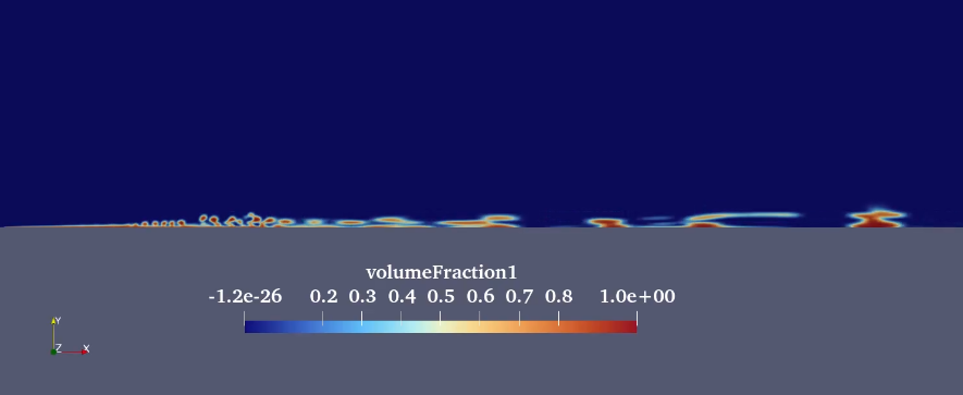

    @Joker 目前我在用hybridCentralFoam这个求解器算超音速下液膜演化问题,就是分析超音速来流对下壁面流出的液膜的影响,这个求解器本身默认的湍流模型是laminar,下面是算出来的液相体积分数,红色就是液膜,很平滑,没有体现出超音速气流对液膜的剪切破碎作用。
    感觉液相突然间少了许多,就像凭空消失了一样,而且温度场也跟层流下的差异很大
    我是按照公式大概估算了入口的k,nut,omega这些值,所以不知道出了什么问题

    @EricLiu 我觉得层流和湍流差异很大很正常吧,而且你要模拟液膜被切碎我感觉已经出来了,有没有文献对照一下?看看流速啥的,还有你的湍流边界条件具体咋给的?
