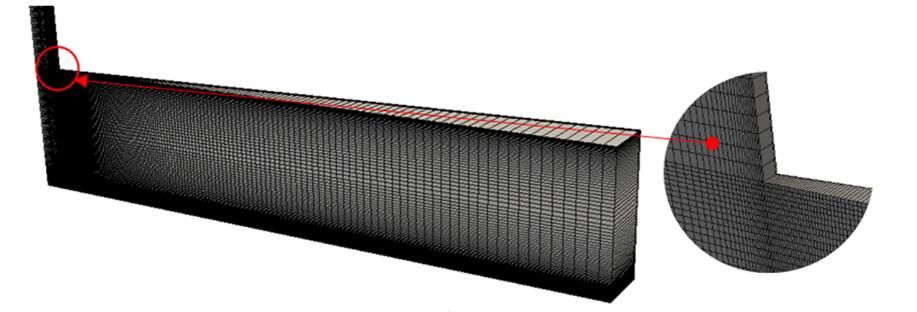

    用blockMesh划分这种楔形体网格的时候,最左侧那条轴线上的边界该如何定义呢?像这种三棱柱类型的体又该如何定义呢?
    正儿八经的wedge左边是一条线,定义成axis。但interFoam那面有个算例叫climbing rob,左边不是一条线,你看一下他定义成了什么

    @李东岳 他定义成了一个面,然后用了一个extrudeMeshDict文件对网格进行转化,我正在尝试,谢谢老师
    我记得好像也是axis。你看看。手头没开虚拟机。
