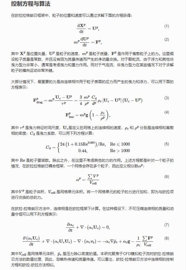

    对于方程(2)和方程(8),方程(2)指的是颗粒所收到的力,从方程(4)中能看出有重力,但是在方程(8)中,直接将颗粒受力反向作用在了欧拉框架中,作为欧拉的源项。颗粒的重力也能对流体进行耦合么?因为我能理解颗粒收到的曳力和浮力有反作用力作用在流体上。还是说这里方程(2)把颗粒重力单独写出来比较好。

    @李东岳 实在不好意思,最近刚注册这个账号有些地方没这么学会使用,我以为我直接把整个帖子删掉了。(我发完帖子我打算自己再想想就删掉了)。我的问题如下。
    对于方程(2)和方程(8),方程(2)指的是颗粒所收到的力,从方程(4)中能看出有重力,但是在方程(8)中,直接将颗粒受力反向作用在了欧拉框架中,作为欧拉的源项。颗粒的重力也能对流体进行耦合么?因为我能理解颗粒受到的曳力和浮力有反作用力作用在流体上。但是不大能理解他受到的重力能对于流体耦合,因为我觉得重力应该是地球和颗粒之间的关系。
    颗粒的重力也会导致颗粒的运动,颗粒有运动就会导致流体的速度改变,就会发生动量耦合。
