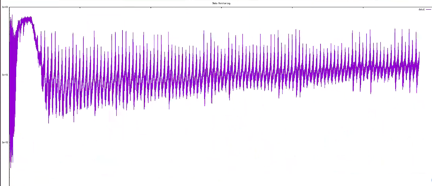

    各位大佬,早上好!请问一下压力方程的残差曲线如下图所示,整个流场都收敛了吗?残差在0.1附近波动,感觉有点大,算的是个层流。屏幕截图 2024-05-25 091057.png
    瞬态稳态?
    风 1 条回复 最后回复
  • 风 离线
    风 离线
    风云5091
    @李东岳 老师,是稳态问题
    稳态问题看起来确实没收敛。有可能算例本身不存在稳定状态。
