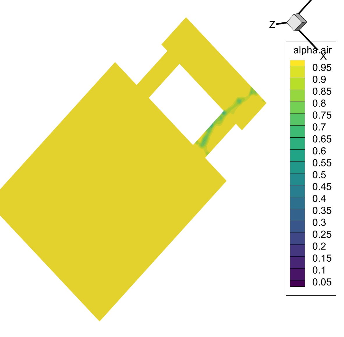

    各位老师,我做的是倾斜管道内水对颗粒的冲刷,初始时刻管道内部为空气,水不充满整个管道,涉及到气固液三相。我是基于自带算例twophasepachuka改了一下,twophasepachuka这个算例是空气对setfields水域和颗粒的作用,后处理的是时候可以显示alpha.water。我在这个算例的基础上改了一下,计算完成paraview只显示alpha.air,请问alpha.water要怎么才能看到呢? e6a99615-f22b-49d2-ad0e-6a2b17b99b75-1717401513538.png

    请问你使用E-L求解器吗,你使用SSH连接服务器的of然后下载案例在自己的windows的paraview打开么?可能打开这些确实有问题,你是有很多error吗?
    tecplot好像能识别相分数(你可以试一试)这是我DPMFoam的,我paraview后处理也是只有颗粒的参数没有连续相的,目前我学的不大多,就直接tecplot和paraview混着用,有点互补1717419080337.jpg
    或者你试一试转化成vtk格式(好像很多做E-L求解器的都转化vtk)你可以试一试,我也没尝试过,我也是小白
    S 1 条回复 最后回复

    @youhaoyu 你好,我用的就是EL求解器,你说的SSH我不太了解,我是根据tutorial自己改的。我尝试了一下用tecplot打开然后自己敲了一个表达式进去就能计算alpha Water了。tecplot打开好像确实看不到离散的颗粒,不过也能显示颗粒体积分数的云图。

    @sw001 ssh就是实验室机架式服务器,然后用SSH连接服务器一个软件罢了哈哈哈哈。你这个是电脑自己本身就是Linux系统运行openfoam吗?然后编译好的paraview打开吗?tecplot好像确实无法看openfoam的拉格朗日相。至于这个怎么看相分数,目前你就这样tecplot和paraview混着用吧哈哈哈哈,这些后处理我也不大懂,或者你学学VTK格式,再用paraview打开?

    @youhaoyu 用的是服务器linux系统的of和paraview。vtk我之前也弄明白了,现在都能看到我想要的结果了
