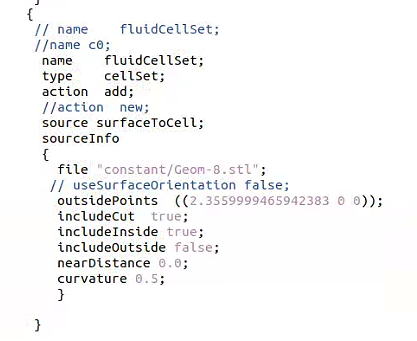

    想请教一下 这里采用stl做出的面进行一个区域的toposet 但是为什么没有效果有没有懂得大神指导一下
    这里stl保证是一个坐标系,因为直接在网格的原始几何文件中抠出来的
    stl是封闭的么

    @李东岳 是的李老师 是封闭的
    把你算例发上来我看看(如果不大的话 压缩一下)

    这是网格李老师 如果一起上传的话会超过大小 我把网格和case 分别上传了
    solver本身没什么问题之前用cylindertocell试过区分流固区域并且split是没问题的
    你的Geom-8.stl 尺寸太小了 你看看是不是要放大1000倍
    尺度问题

    @李东岳 好的老师 感谢您 我试试 这个stl的尺寸怎么检查呢 我是用的spaceclaim直接导出stl文件的,然后把这个spaceclaim直接导入icem画网格的 应当没什么问题呀
    直接用paraview打开stl,你的stl跟网格没重合

    @李东岳 我打开尝试了一下 是的 谢谢李老师 非常感谢
