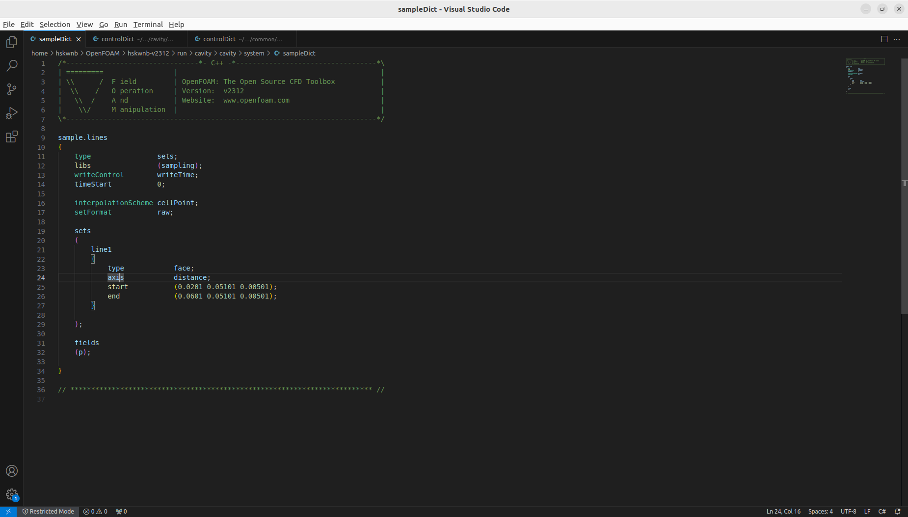

    FOAM Warning :
        From static bool Foam::functionObjectList::readFunctionObject(const Foam::string&, Foam::dictionary&, Foam::HashSet<Foam::wordRe>&, const Foam::word&)
        in file db/functionObjects/functionObjectList/functionObjectList.C at line 277
        Cannot find functionObject file sample
    为啥找不着functionobject file,我把sampleDict放在system文件夹下的,难道位置放错了嘛?

    在controlDict下面加了这个
    functions
        #include "sampleDict"
    仍然报错
    你的两个log报错不一致。第一个是没找到sample,第二个你指定的是sampleDict,很奇怪

    @李东岳 对的老师,我之前的命令弄错了,用的-func sample命令,现在改成-func sampleDict命令后,又开始报错成:Entry 'type' not found in dictionary "functions/sampleDict"

    sample.lines 去掉符号“.”呢

    @ShaneHEEE 试过了还是不行。。。
