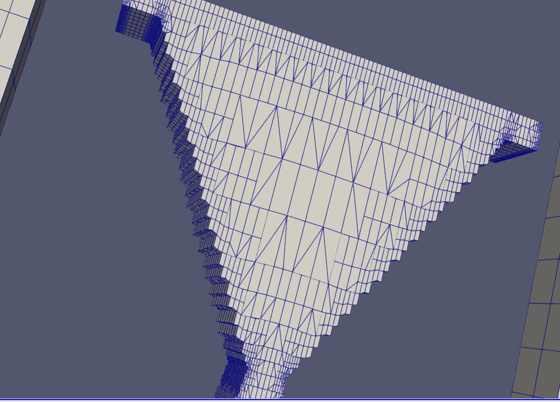

    使用snappyHexMeshDict画二维网格在某一个壁面上由于贴合效果不好而产生锯齿状网格。
    这是snappyHexMeshDict文件

    已经在这个壁面附近加密过并且添加了边界层。
    感觉在snap文件中各项参数都已经设置到可以的范围内了,但还是贴合不上。
    请各位大佬使用snappyHexMeshDict画二维网格会出现这样的问题。

    图像和代码里都显示没有加边界层,另外可以尝试边缘处的加密等级提高一点试试。

    @BBBBBAI 嗯嗯,我刚刚看了好像没有添加边界层,然后我添加完发现还是不行
