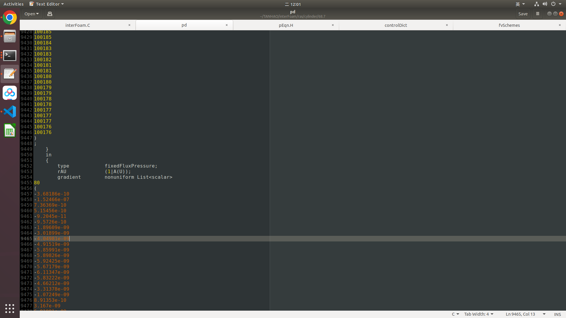

    其中“64”文件夹中"pd"文件对应内容如下:
    我特意去查询interFoam的pEqn.H代码,其中rAU定义如下:
        volScalarField rUA = 1.0/UEqn.A();
        surfaceScalarField rUAf = fvc::interpolate(rUA);
        U = rUA*UEqn.H();
    参照链接关于laplacian((1/A(U)),p)的疑惑与icoFoam.dep文件的疑惑大佬中的回答,
    rAU的名称通过量纲以及符号运算得到,1.0/UEqn.A()的名称为(1|A(U))。
    因此,想不出本问题对应的解决办法,希望各位大佬帮忙答疑解惑,不甚感激!!!
    (PS:吐槽一句,如果我中途不暂停,下一时间步需要读取之前时间的数据,为啥就不报错呢。。。)
    youhaoyu
    你再看看上下部分有没有括号符号什么问题,不限于9465这一行,看看整体括号,可能你复制这些值的时候,把某个括号删除了?
    G 1 条回复 最后回复

    @youhaoyu 非常感谢您的回复 :-) 我检查了文件括号,结果是完备的。
    我可能没有表述清楚,这些时间结果文件是程序自动生成的,我并未进行人为的增删。还是说您曾经遇到过自动写出文件存在格式不规范的现象?再次感谢您的回复!!!
