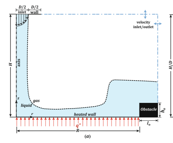

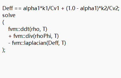

    我按照网上的教程在interFoam求解器中植入了温度方程,想在底面添加一个热通量边界条件externalWallHeatFluxTemperature,但是发现现在的求解器不支持这个边界条件,是什么原因,是因为我的温度方程中缺少外部源项吗。e06859c7-520f-4ef5-a4ae-5d5b7e00f004-image.png 这是我想实现的。1a8c1f6e-b80c-4a80-bebe-6fca833fc7cc-image.png 这是植入的温度方程

    @没有时间出去玩 在 求助,更改求解器时的问题 中说:
    但是发现现在的求解器不支持这个边界条件
    是报错给你说没有这个边界条件吗??那可能是版本原因,你这个版本没有这边界条件(我猜的),比如我实验室版本很老,没有noSlip条件,我们就用fixedValue(0 0 0)
