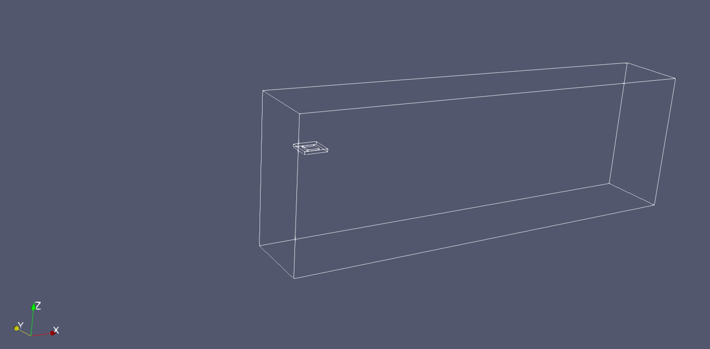

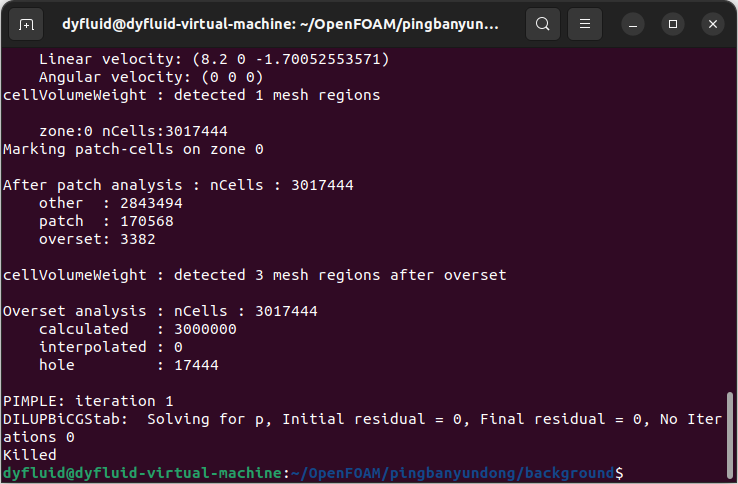

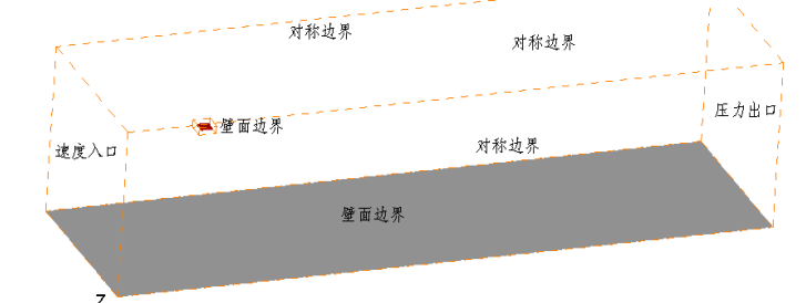

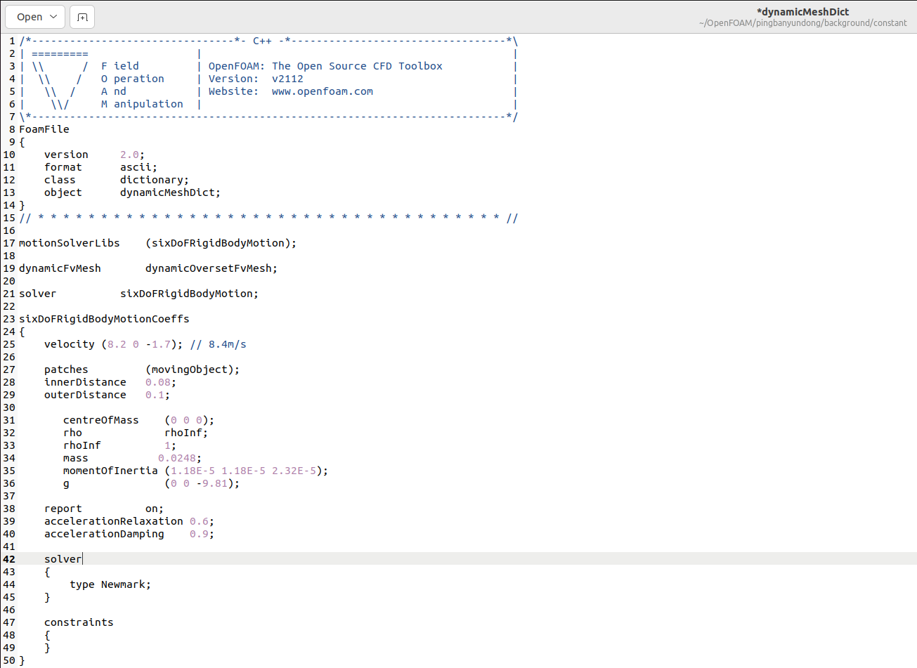

    本人目前想利用重叠网格,六自由度,实现物体的运动,但dynamicMeshDict文件好像只能指定物体的初速度,QQ截图20240712160838.png,如图是有人用fluent做的,应该是在速度入口设置了一个风速,进而使得物体可以进行飞行运动。请问各位大佬,Openfoam有类似的功能吗?我尝试修改了在0文件夹下面的U的inlet,给了一个速度,但是不在dynamicMeshDict文件指定物体初速度的话物体仍是运动不了。QQ截图20240712161357.png ,动网格文件设置如下,用overPimpleDyMFoam求解器运行后,出现了如下错误,网格有300万QQ截图20240712161742.png ,QQ截图20240712161602.png ,求各位大佬不吝赐教。
    你这个虚拟机内存不够。增加一下内存设置然后在跑看看
