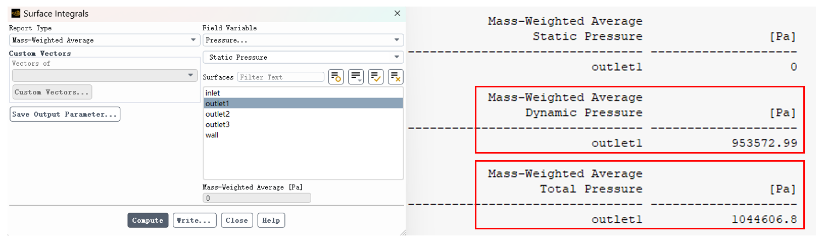

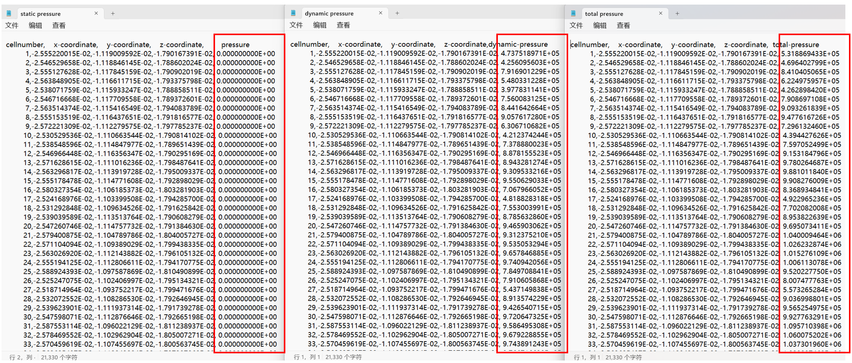

    2. 我详细看了看出口的压力分布,采用Mass-Weighted Average表面积分方法,发现出口处的总压和动压差距很大,按理来说,出口静压设置为0以后,总压和静压应该是相等的,但结果显示并不相等(见图1)。换用Area-Weighted Average方法或Facet Average 方法,问题依然存在,进一步导出出口的ASCII文件,发现出口处各单元的总压和动压也不相等(见图2)。总压≠静压+动压这个问题仅存在于计算结果中的出口处,入口完全没问题。

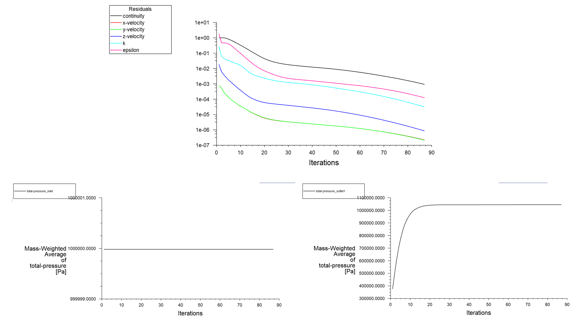

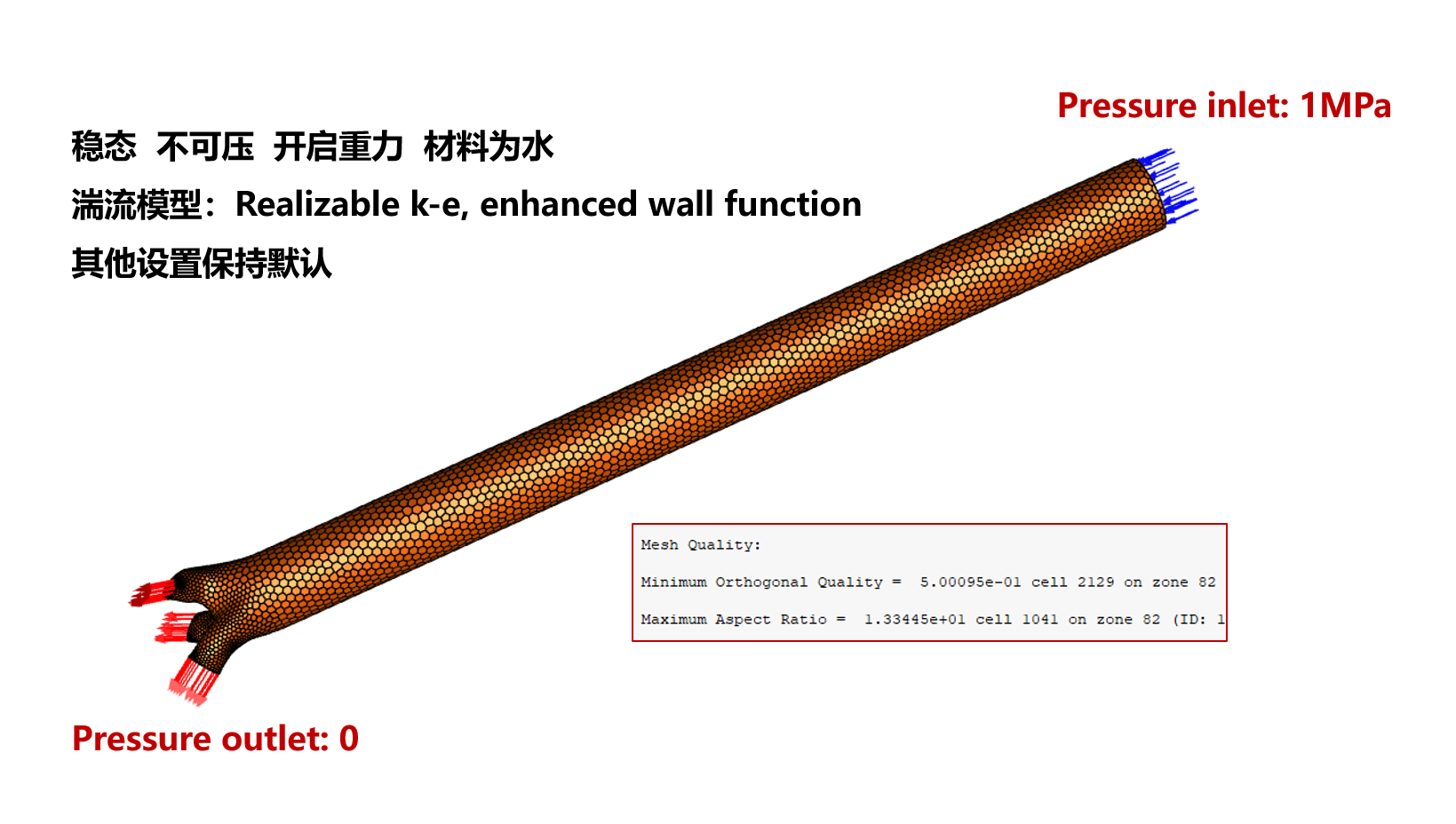

    Fluent的具体设置如图3所示,因为模型比较简单,收敛的也很快,计算在87次迭代后收敛,收敛情况及监控物理量如图4所示。

    图 1 采用Mass-Weighted Average表面积分方法时的出口压力结果
    图 2 ASCII文件中的出口压力结果
    图3 Fluent的具体设置
    图4 计算收敛情况及监控物理量的变化情况
