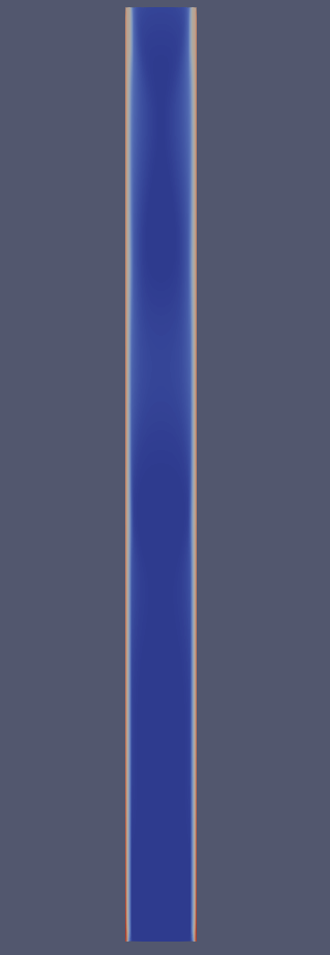

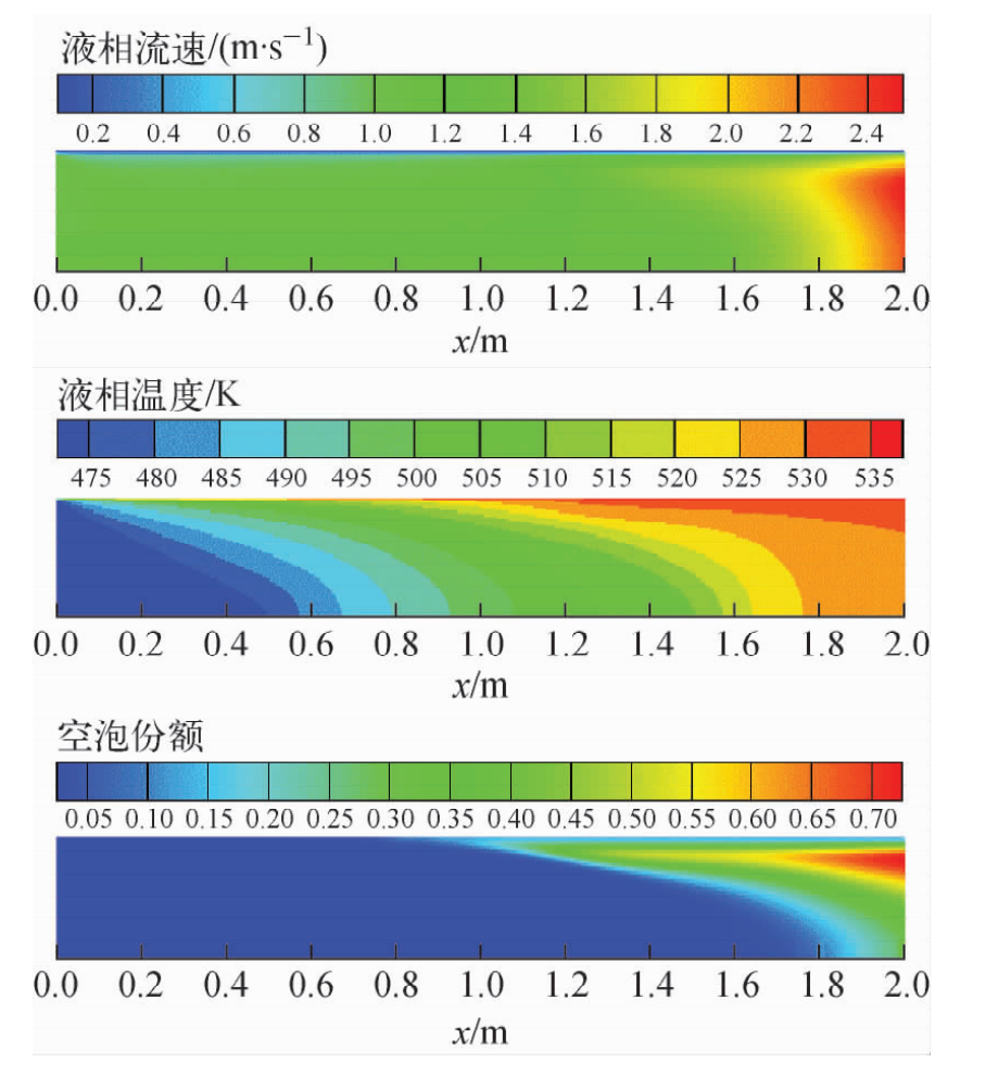

    我是根据reactingMultiphaseEulerFoam/RAS/wallboiling算例修改的,修改了工况为4.5MPA,进口470k,重新拟合了压力与饱和温度关系式,计算出来的结果和文献中想复现的结果完全不同,
    第一张图是我自己计算出来的alpha.gas,第二张图是文献中的计算云图

    这个求解器对粒径以及曳力模型比较敏感。你可以从这方面找找原因。我觉得可能你生成的气泡粒径太小了。或者你应该增加一个湍流耗散力什么的之类的。
