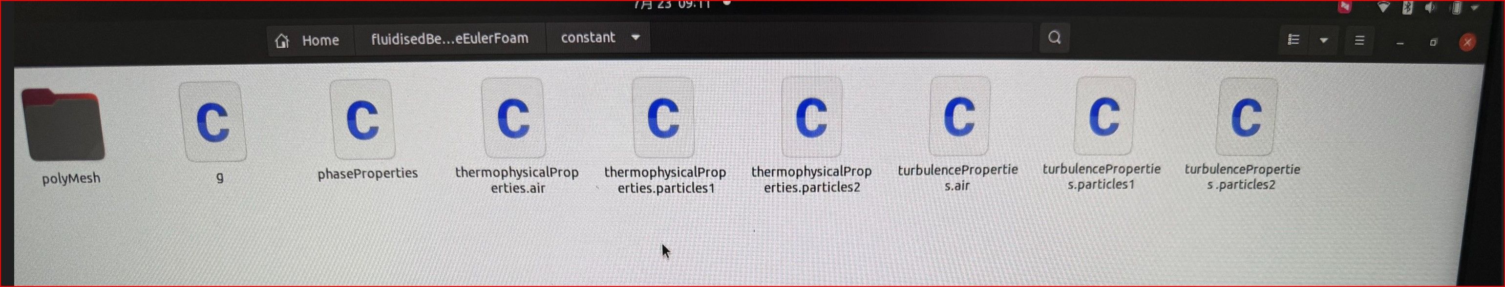

    各位大佬:我尝试用of2012,reactingTwoPhaseEulerFoam里面的 fluidisedbed,增加一个再增加一个颗粒相,也就是再增加个文件,如下图,但是提示我RAS不识别这个是什么情况?如何解决?屏幕截图 2024-07-23 091835.jpg 屏幕截图 2024-07-23 091802.jpg 屏幕截图 2024-07-23 091909.jpg

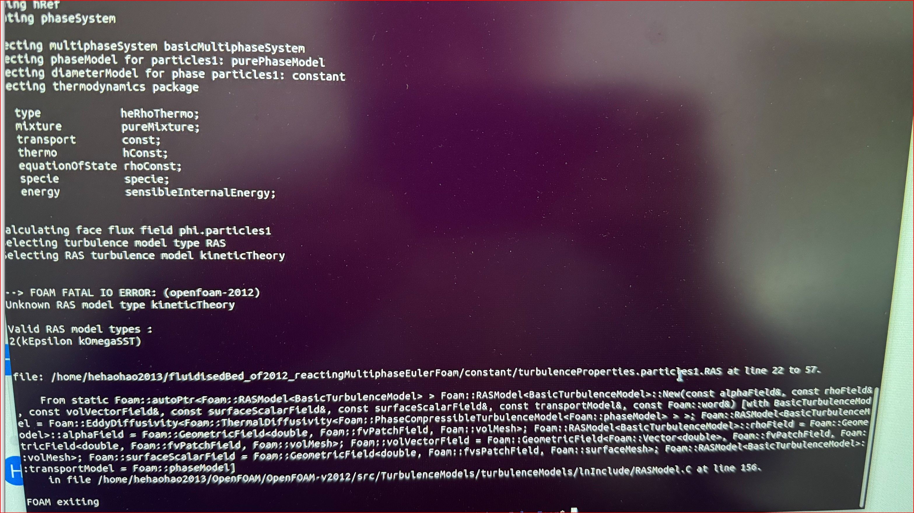

    @hehaohao2013 报错提示,湍流模型只能选择kEpsilon或kOmegaSST,没有kineticTheory这个模型。

    @wangfei9088 不好意思哈,我这边没有描述清楚。是这样的,我用of2012当中reactingTwoPhaseEulerFoam里面的 fluidisedbed,用reactingTwoPhaseEulerFoam求解器计算双流体,这个文件里面第22行到后面都没有报错,以及我用这个算例,增加一个颗粒相的文件,用multiPhaseEulerFoam求解器,计算多流体,也没有报错,但是我用reactmultiPhaseEulerfoam求解器计算就报错了,说是不识别RASModel kineticTheory.不知道什么原因,如何修改。大神有遇到这种情况嘛?屏幕截图 2024-07-23 113729.jpg
