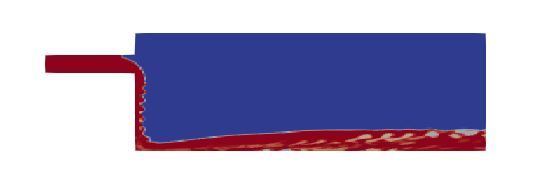

    请教各位大佬:
    如下图所示,左边为进口,右边为出口,其余全为壁面。
    计算稳定后出口液面过高,有大佬能帮忙看看是啥原因吗?
    算例是在二维喷管案例上改的,见附件
    不好意思你的乱码了然后我编辑了一下,图没了。这个是边界条件的问题,你上传一下算例我看一下。算例要网格小。

    好的,感谢老师。我重新传下jet-LES-test.tar.gz
    把你的blockMesh贴一下,我要处理一下上边界
    liuyk
    使用的是外部网格,上边界分离出来了@李东岳
    polyMesh.tar.gz
    jet-LES-test.tar.xz
    直接interFoam
