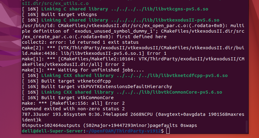

    Ubuntu 22.04系统上安装好OpenFOAM-V1912后,准备编译ParaView,但每次编译进行一段时间后会出现如下消息,无法成功编译,请问这是什么问题导致的?
    7104a1dd-ca82-45a5-8c52-4a65d70e97d9-Screenshot from 2024-08-20 21-25-29.png
    你需要降级g++ https://www.cfd-china.com/topic/4196/ubuntu-20-04-安装-openfoam-v1712

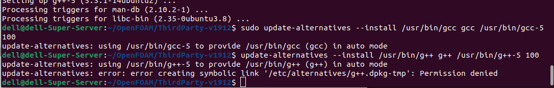

    @李东岳 老师,感谢您的提醒。我按照链接中的步骤做了。在安装老版本g++/gcc的时候,出现了如下问题,请应该怎样处理。f474c8f7-ca72-4e4f-8eff-80cf86d20dff-Screenshot from 2024-08-21 16-15-58.png
    gcc -v
    看一下版本

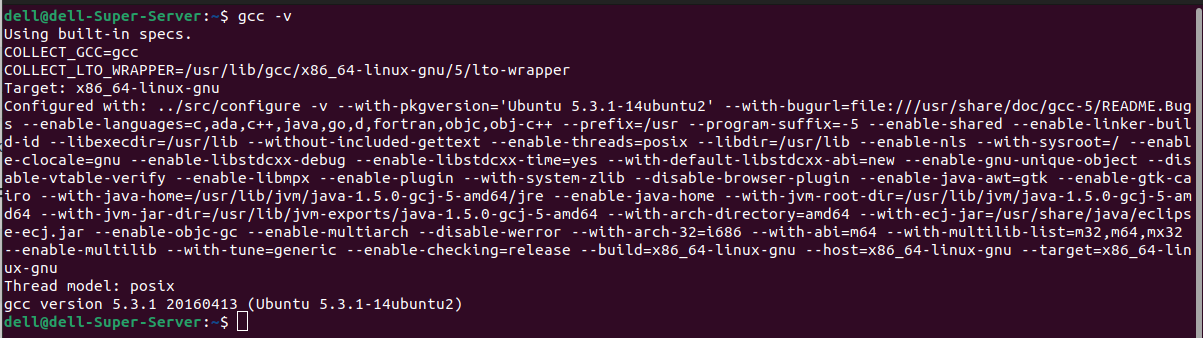

    @李东岳 输入命令后如下
    05ffcfad-903e-4df9-ac56-2b32f0d463d9-Screenshot from 2024-08-21 16-26-13.png

    @李东岳 老师,已经编译成功,太感谢您了。
