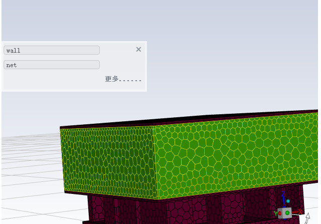

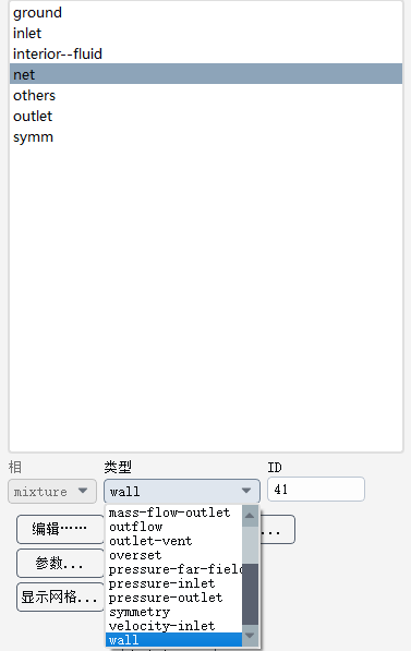

    求教,本身是网状结构,简化为平面,准备设置成多孔压力阶跃面,但是在画网格时设置成了wall,fluent里internal类型才能设置成porous jump ,需要在哪一步修改
    (如图,边界面名称是net,类型是wall了)

    先改成内部面,通过内部面再改成porous jump
