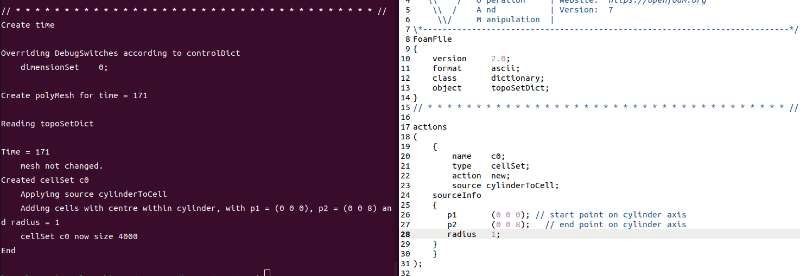

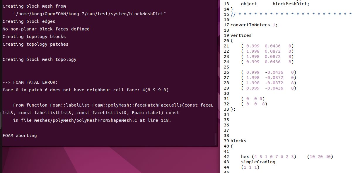

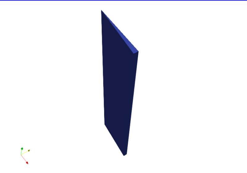

    @李东岳 好的老师,是这样的,下图是一个实心圆柱体的一个2.5度的楔形,用来实现二维轴对称。现在我想画一个同心圆柱体(空心的)的楔形,那么需要删除半径在1以内的实体。10371724990564_.pic.jpg 试了两个方法,用wedge不定义半径1以内的部分则axis会报错,如下显示10361724990558_.pic_hd.jpg 如果定义了内外两部分再用topoSet命令删除内半层的话,运行成功,但是paraview中仍显示半径1~2的所有部分10381724990567_.pic.jpg ,请问是什么原因呢

    @Kong action用的是delete也不行,或者🧵new建立一个obstacal然后再invert也没有成功删除
