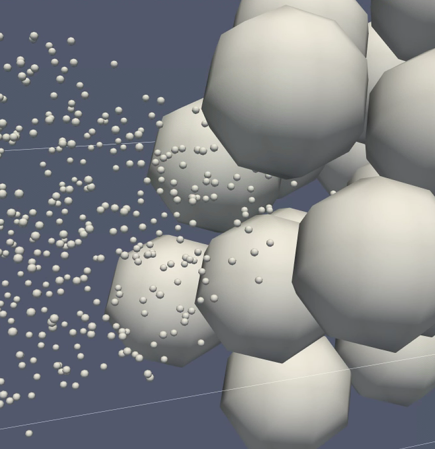

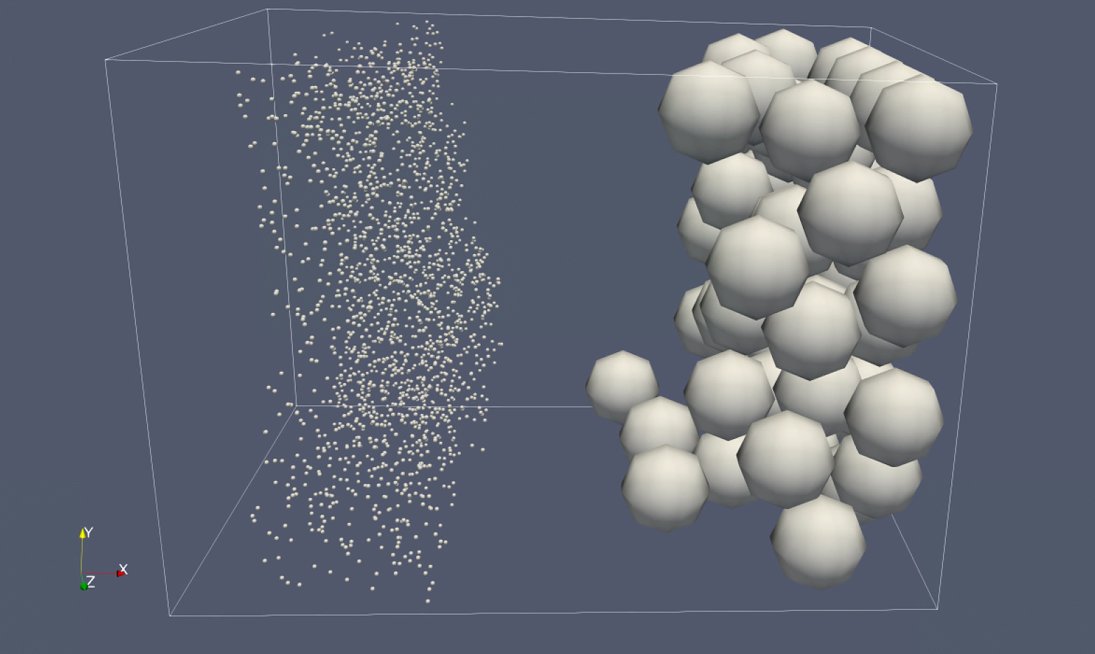

    如图在过程中前部小粒子全部消失,目前找到的错误可能存在于邻居列表的Dangerous builds。在Dangerous builds增加后粒子消失。
    我的邻居列表设置如下
    Neighbor listing
    neighbor 0.000016 bin
    neigh_modify delay 0 every 1 check yes
    大小粒子半径为3.34e-4 1.6e-5
    这个问题怎么解决呢?

    chapaofan
    目前已经不会粒子消失,但是大小球接触后会导致库郎数大于1会导致小球消失,这是什么问题呢
