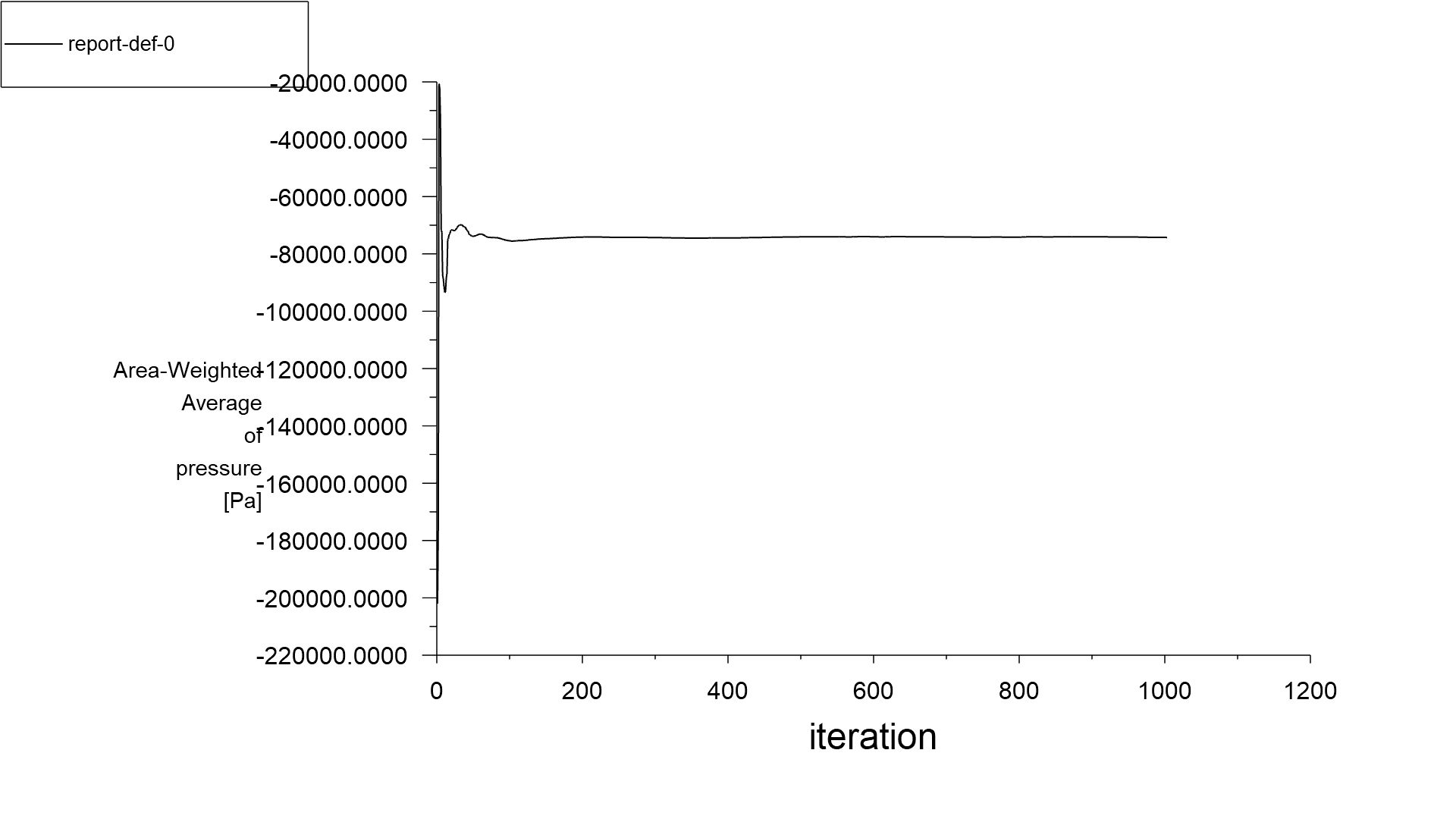

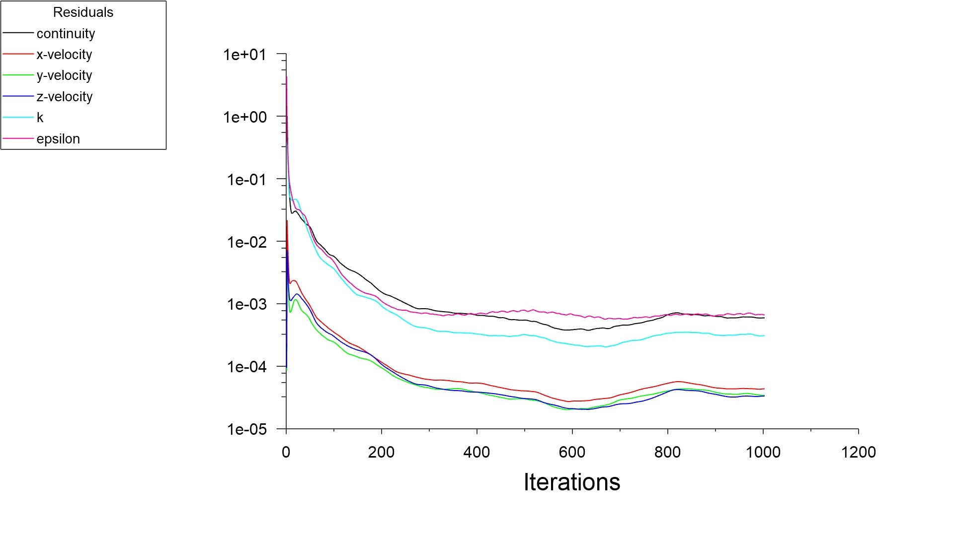

    我现在正在做一个阀门单相流动的模拟,介质为常温水,入口边界是速度入口,出口边界是自由出流边界,阀门前后各延长10D、15D的管道距离(D为管道直径),网格数量为 805158,用Fluent meshing画的网格,最小网格正交质量为0.2,残差标准为10-4 但是没达到这个标准 残差图如下Cqiu-30-liudao 10D 15D 残差曲线.jpg

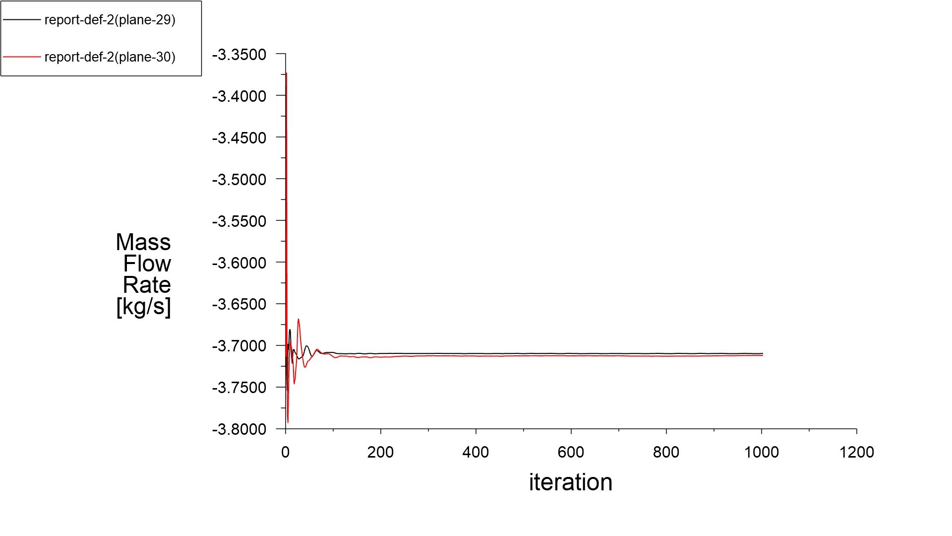

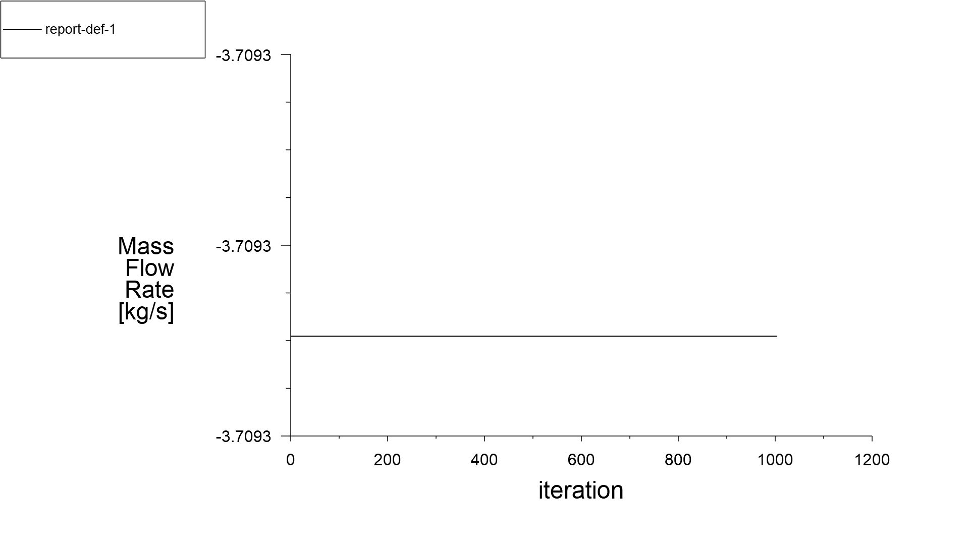

    请问各位大佬,这样能代表收敛吗,计算结果可以用吗

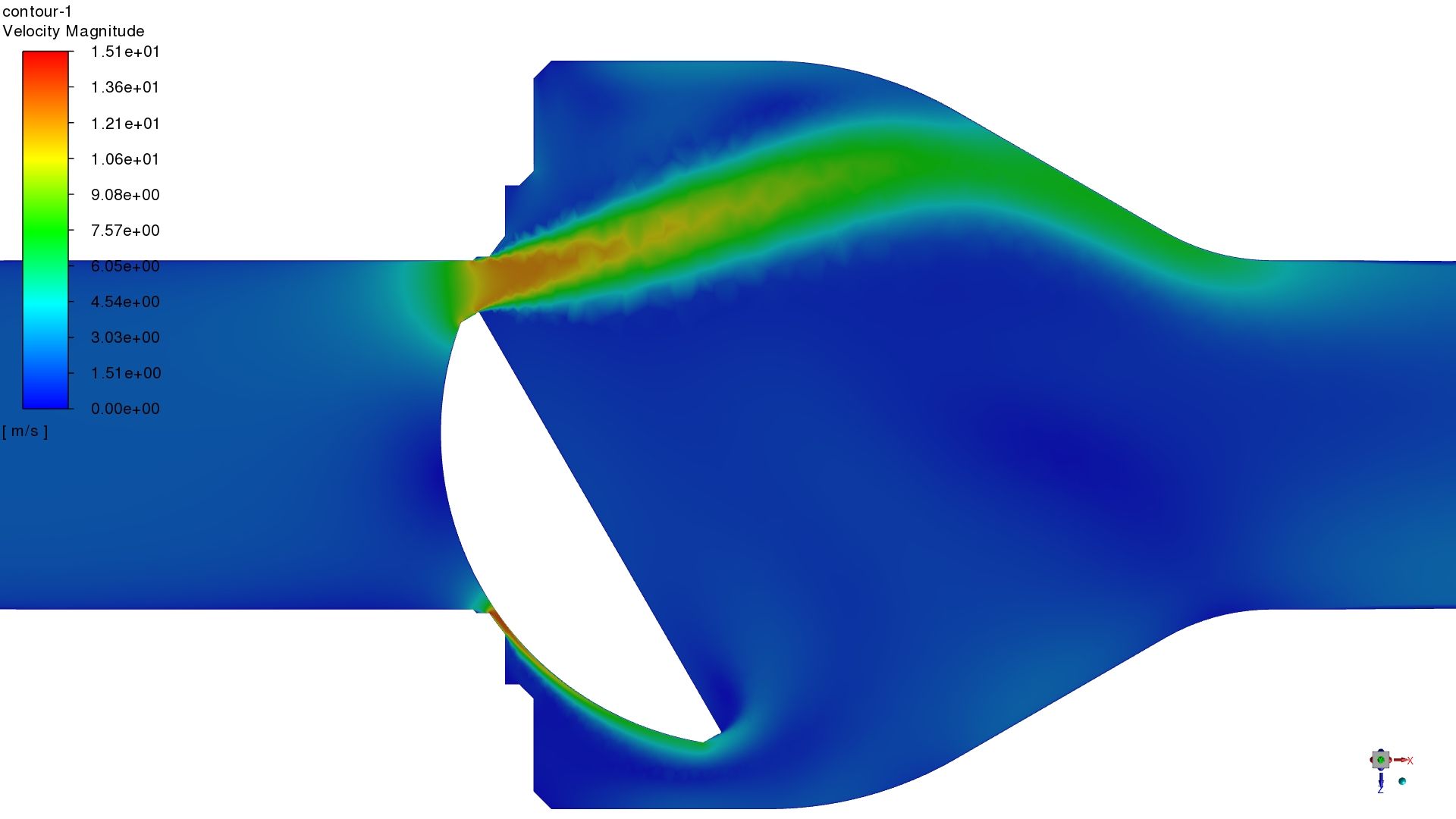

    网格是什么样子的呢?再算500步呢?

    @ibelief 网格是用的多面体网格划分的 之前算过2000步 残差曲线还是波动

    感觉和网格有关,可以试试优化一下网格
