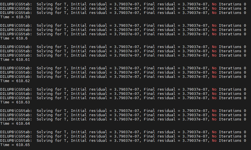

    首先使用multiphaseEulerFoam模拟了一个气液固三相连续搅拌釜,想获得固体相在釜中的停留时间分布,所以想将固体的速度场和通量场给到scalarTransportFoam中,从入口进入示踪剂以获得固体停留时间分布。这时遇到一个问题,整个釜的空时大概4个小时,但是计算大概1000s之后整个釜内的示踪剂浓度分布就不变化了,出口的浓度也达到稳定并且极低,请问这是什么问题?附上我的设置

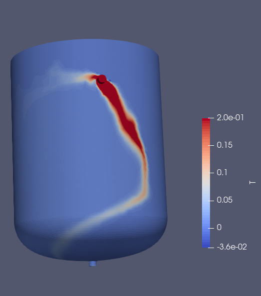

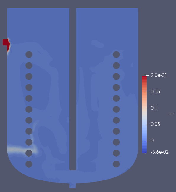

    不是问题。把你的云图贴一个看看
  • 青 离线
    青 离线
    青山
    你算的是合理的

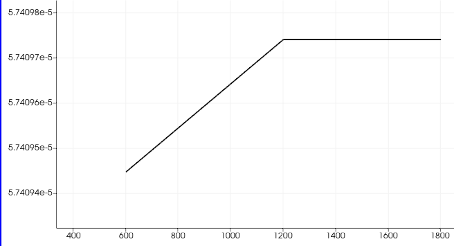

    @李东岳 老师,我继续计算了4个小时也还是没有变化,出口一直没有浓度,而且T的迭代次数已经都是0了,就是说已经稳态了,可是这样如何得到停留时间分布?
