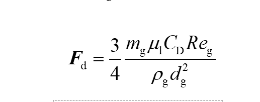

    最近在看颗粒受力模型,对于spheredragforce
    最底下的曳力公式似乎是
    4d779032-2649-42f0-9f46-4fa53df83d43-image.png 这样的
    但是这个量纲好像不是力的量纲,看了看其他力的量纲都是牛顿。
    对比了一下其他论文里面的这个公式,后面的都有(Ul-Up),这样量纲就对了
    是不是这个cdRe不是cd*Re(之前也看讨论过),应该是cdRe还有个绝对速度??

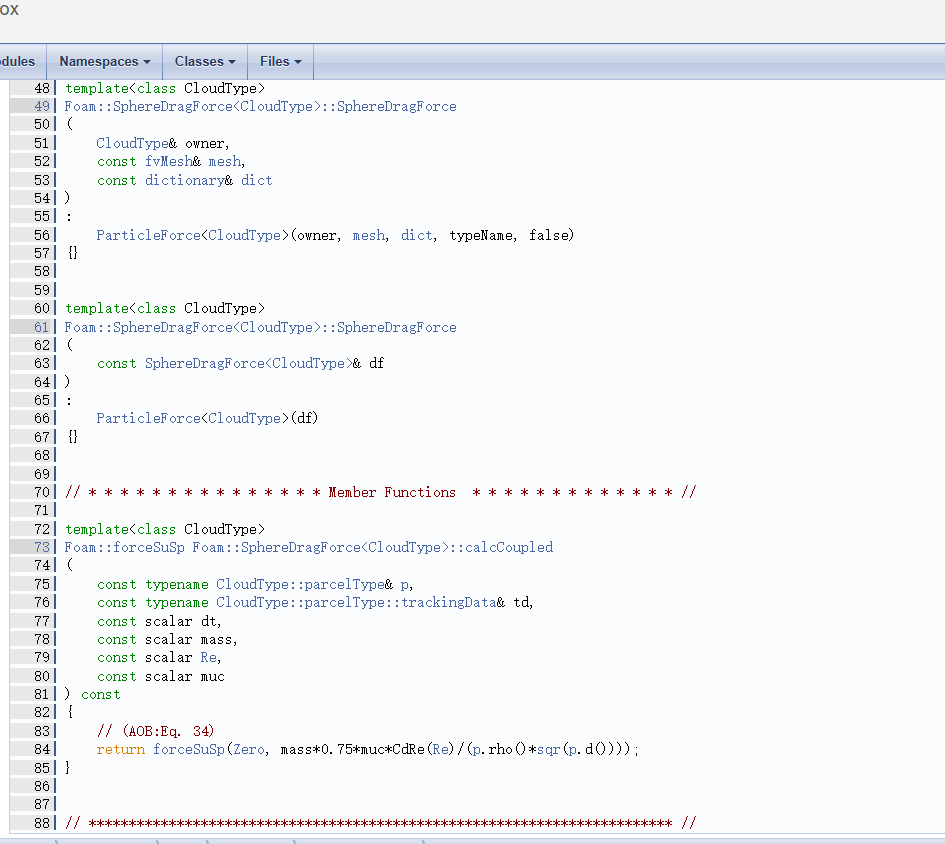

    template<class CloudType>
    Foam::scalar Foam::SphereDragForce<CloudType>::CdRe(const scalar Re) const
        // (AOB:Eq. 35)
        if (Re > 1000.0)
            return 0.424*Re;
        return 24.0*(1.0 + (1.0/6.0)*pow(Re, 2.0/3.0));
    上面这段代码也没看明白,始终没搞懂of是怎么编写这个曳力方程的

    youhaoyu
    公式中不是有这项么,为什么我在代码里面没看出现呢,可能是我代码功力太弱了,我想的是不应该还
    乘以"(U-p.U())"
    Y 1 条回复 最后回复

    youhaoyu
    在 中回复了 lyc 最后由 编辑
    @lyc 您这个是曳力系数表达式,我在想曳力公式那一块
    return forceSuSp(Zero, mass*0.75*muc*CdRe(Re)/(p.rho()*sqr(p.d())));
    主要是这个代码没看懂,曳力方程里面不是还有个速度之差么,这个代码没体现
    MomentumParcelI.H
    template<class ParcelType>
    inline Foam::scalar Foam::MomentumParcel<ParcelType>::Re
        const scalar rhoc,
        const vector& U,
        const vector& Uc,
        const scalar d,
        const scalar muc
        return rhoc*mag(U - Uc)*d/max(muc, rootVSmall);
