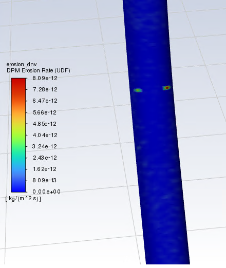

    无udf版

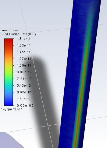

    EROSION宏版

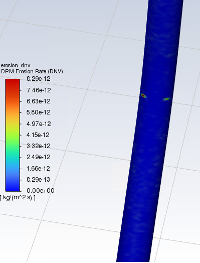

    BC宏+EROSION宏
