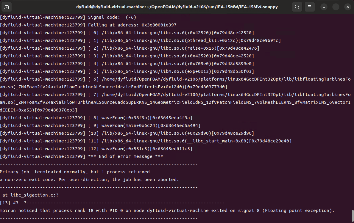

    我从19s处开始运行,以1s时间间隔去保存,每次运行即将到达20s时就会出现浮点异常,取时间步为0.01s时,在计算19.98s出现浮点异常,取时间步长为0.02时在计算20.0s时出现浮点异常,有大佬遇到过类似的报错吗 signal 8 (floating point exception),该如何去解决呢
    zhou
    浮点异常.txt 这是详细的报错内容TAT

    @youhaoyu 使用的是wavefoam

    @zhou 没用过此类求解器,你可以降低下并行数试试,或者看看网格是否有问题???我用拉格朗日求解器也遇到类似情况,也没有什么解决办法,不过你这个开源求解器,可能是你的边界条件有什么问题什么的把,你现在先看看你目前阶段算出来的东西有没有问题
