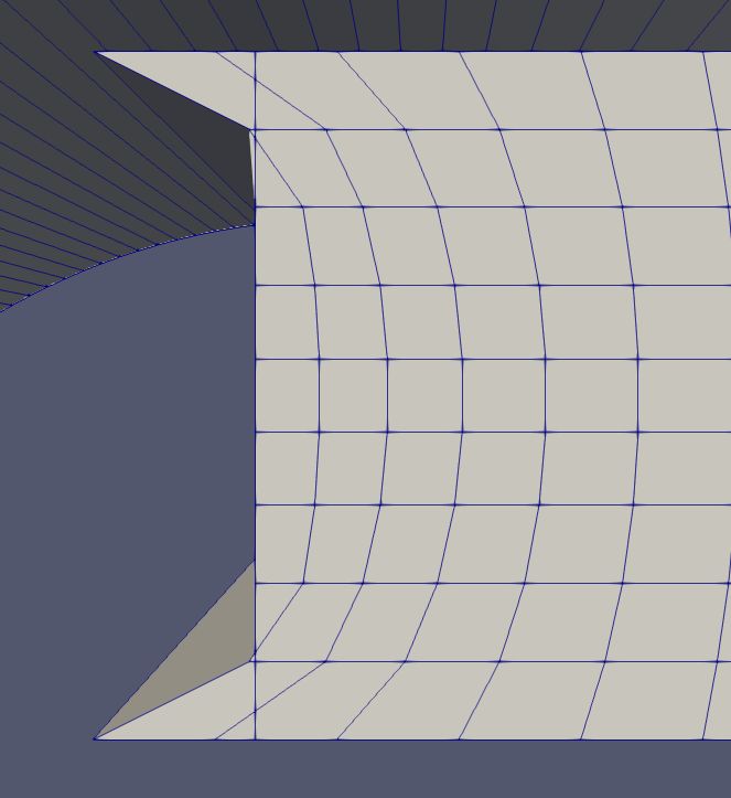

    我在进行动网格计算的过程中,只想让左侧壁面边界做往复运动,其余边界不动,但是当我左侧边界运动过程中超过第一层网格厚度时,网格发生畸变,导致浮点数溢出
    下面是网格畸变后的样子,为什么会出现这样的情况呢?是不是displacementLaplacian对大变形的边界不适用了呢?遇到这类问题有没有其他方法可以解决一下呢?

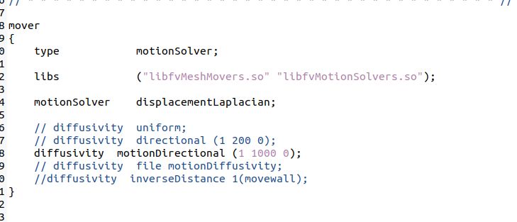

    最下面是我使用的动网格配置,请教一下各位大佬,我的问题出在什么地方,谢谢大家!

    根据我的经验,/constant/polyMesh/boundary中左边界的patch要最后定义,不然与上下边界的角点的pointDisplacement BC会被覆盖。而且上下边界的pointDisplacement BC要用slip,再搭配合适的时间步长应该可以成功实现你要的运动。
