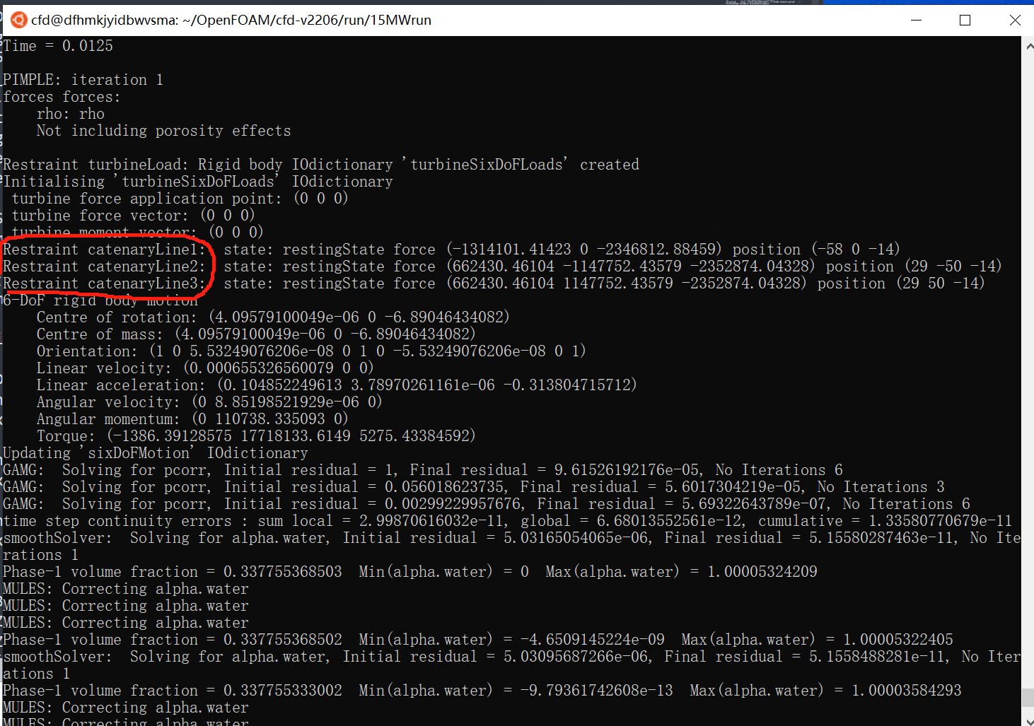

    在dynamicMeshDict的restraints中编辑了锚链,锚链所受的张力数据是否能够提取出来?该如何实现呢?

    建议你去B站看这个视频,使用Linux文本处理命令处理数据快速浏览计算结果,看完这个视频你要是不会提取那真没办法
    https://www.bilibili.com/video/BV1Fz421z7dY/?spm_id_from=333.999.0.0

    @chenboyao 感谢感谢!很有帮助的视频!

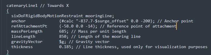

    你好,你这个锚链是怎么实现呢

    @xue 在dynamicMeshDic的restraints部分写,给你参考以下我的:

    能提供您的全部dynamicMeshDic吗?和moody的一样吗

    @xue https://github.com/fronterapp/thesis-FloatingTurbine 这个链接里,他case里第七章的代码,里面的代码你可以参考

    @xue 这个链接里使用的系泊模型是准静态系泊模型,我测试了浮式平台的自由衰减,精度不理想
