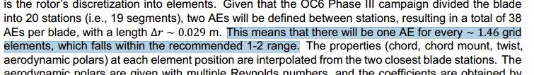

    1728868853074(1).png 根据文献CFD Simulation of a Floating Wind Turbine with OpenFOAM中的内容,turbinefoam使用时,转子附近的网格大小要求1~2个网格内得有一个致动点,但是我画的网格即使符合要求依然会出现类似如下错误:Inflow velocity point for turbine.blade2.element2 not found in mesh,这种错误在我减少或增加并行计算数量的时候又会消失,这种问题有根本的解决方法吗?
