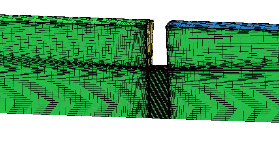

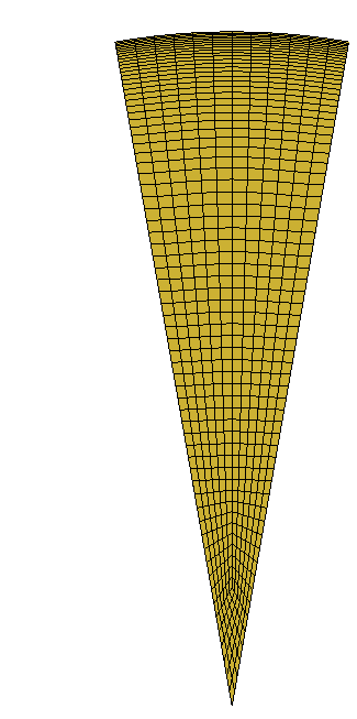

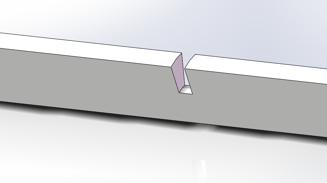

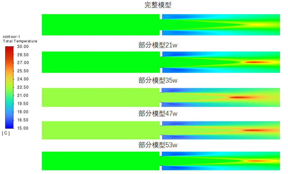

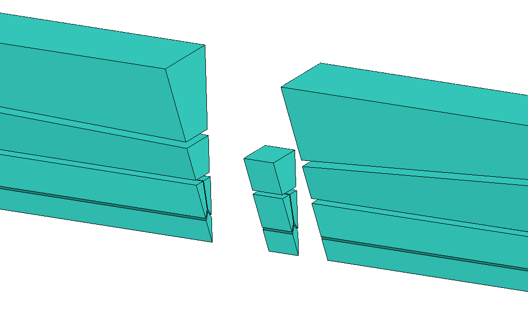

    对以空气为介质,中间有孔板的管路进行模拟,使用周期性边界条件。
    取了完整模型的1/18,也就是20°,用icem画的结构网格,边界条件和其他设置和完整模型都是一样的,但是云图结果和完整模型差的有点多,会有一坨高温区域。起初以为是网格不够,毕竟才21w网格,后面网格加到53w,结果没什么太大变化,想问一下,周期性边界是不是不适合我这种可压缩高速流动,或者我网格的画法有问题?
    下面是几何模型和网格,底部弄了个y切,网格质量0.63。
