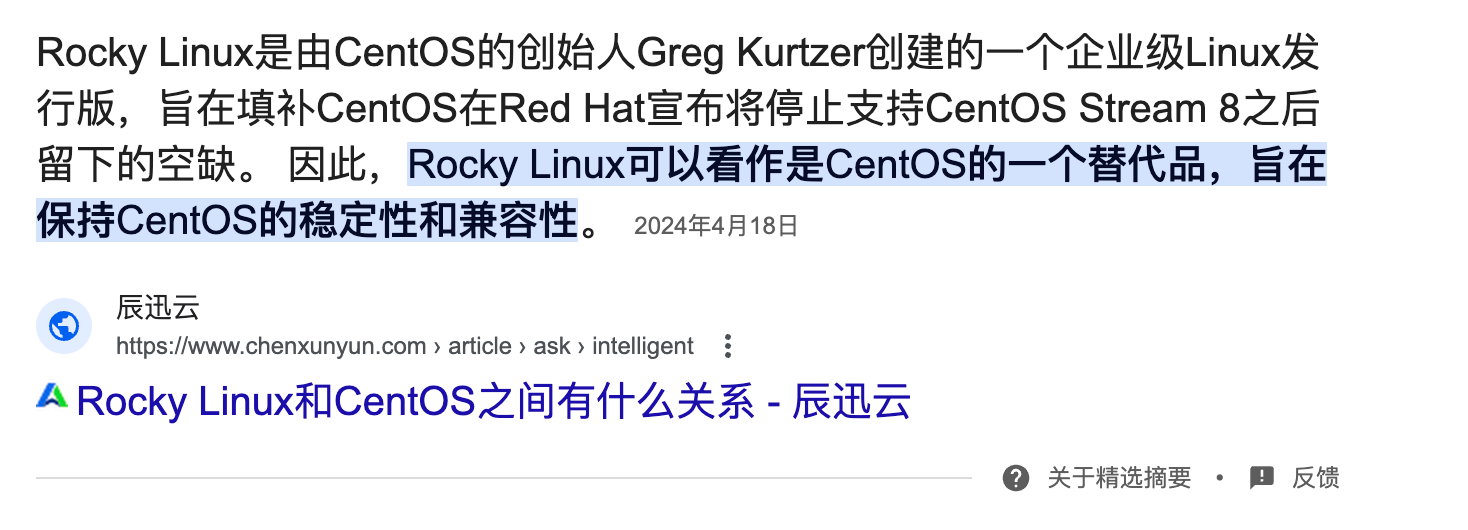

    大佬别用CentOS了。不维护了
    建议换Rocky Linux
    回来了,都回来了~
    是有这个想法,就是不知道对商软的支持怎么样。现在ansys那面我看就cent支持的特别好。ubuntu装ansys都相当费事。
    星 1 条回复 最后回复
  • 星 离线
    星 离线
    星星星星晴
    @李东岳
    都是红帽系的。一个命令就能从centOS转到Rocky这边。我们学校超算现在就是这个系统。
    回来了,都回来了~
    厉害啊!我看看
    我们打算换rocky了,过年期间安排
