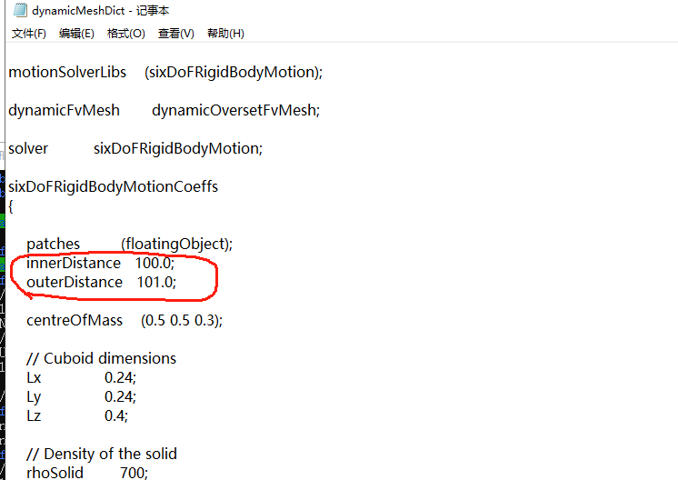

    对于dynamicMeshDict中这两个值应该如何去理解呢?有大佬知道他们起到了什么作用吗?该如何去确定这两者的值呢

    https://openfoamwiki.net/index.php/Parameter_Definitions_-_dynamicMotionSolverFvMesh
    控制六自由度解算器如何变形网格。
    1.innerDistance内的任何内容都将网格节点作为刚体直接移动。
    2.在innerDistance和outerDistance之间,网格节点发生变形。
    3.在outerDistance之外,不会发生变形

    @guanguan0922 非常感谢!
