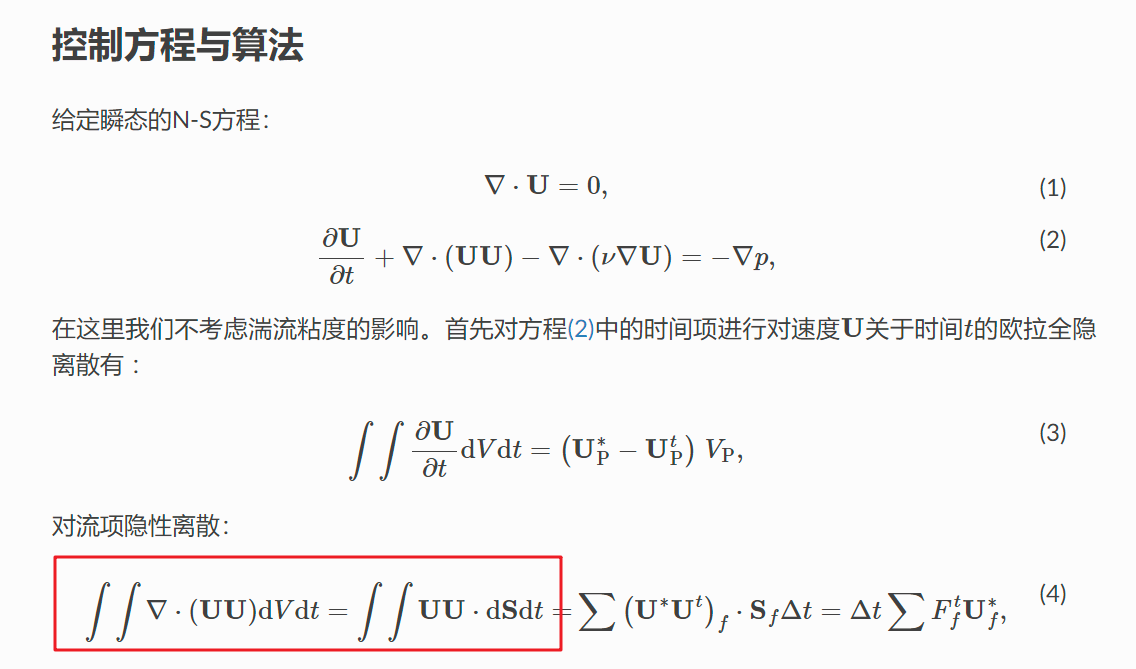

    我在cfd-china上看不可压+瞬态控制方程离散的时候,看不懂对流项的离散方法,首先为啥是二重积分?其次等式左边是如何转化到右边的呢?33b3c843-34fa-4394-b152-85e280c5d44f-image.png

    @yjc95 在 OpenFoam不可压+瞬态 对流项隐性离散推导看不懂 中说:
    为啥是二重积分?
    分别对体积 $V$ 和时间 $t$ 积分。
    等式左边是如何转化到右边的呢?
    体积分转为面积分,用的高数里的高斯定理。李老师的《笔记》里有推导的。
    youhaoyu
    这是高斯定理,可以看高数下学习三微积分时候的内容,总体来说就是,在某个封闭空间里面,内部散度积分等于封闭体积的外轮廓面积分。你一个网格里面内部的散度的积分,就是流进流出这个网格的量。其中后面那个dS代表面积分吧

    haozhibin
    可以先看看the finite volume method in computational fluid dynamics这本书
