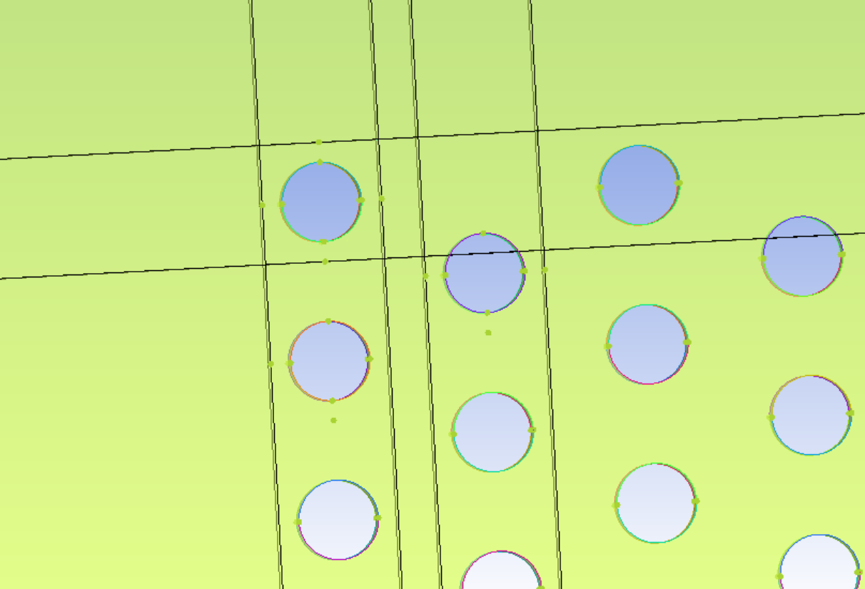

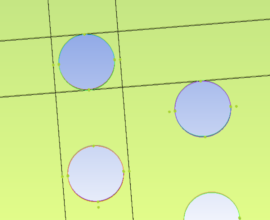

    请问这种情况,当圆柱排布更加紧密时,网格该如何绘制,我卡在分块的时候,不知道如何处理,如下图时,请各位老师给点思路

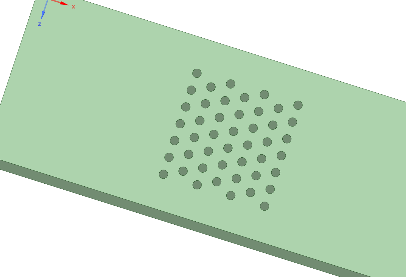

    你的意思圆柱太多,几千个,应该怎么搞?

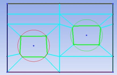

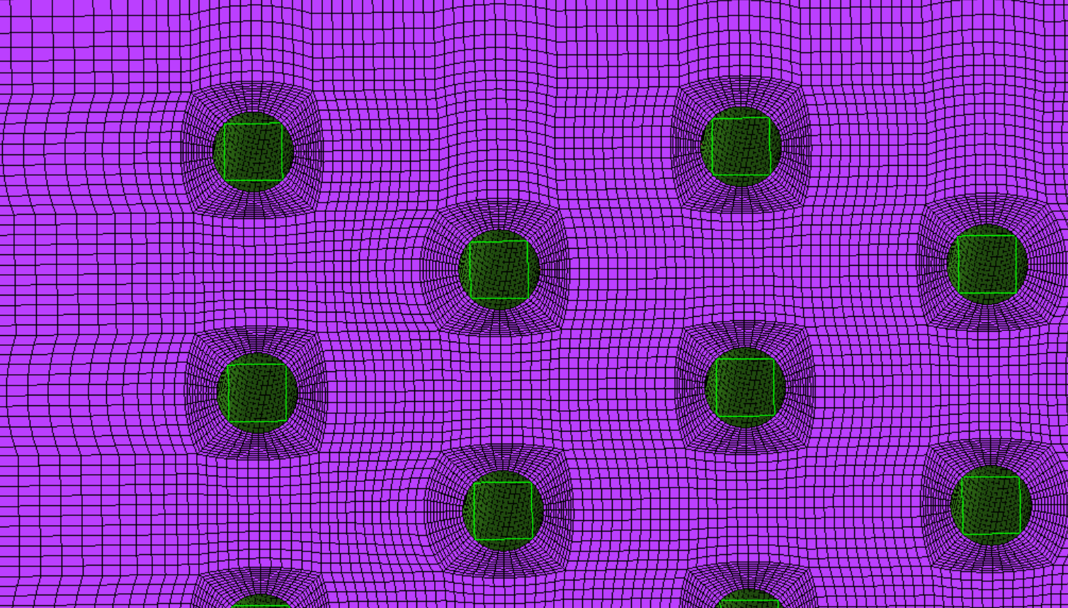

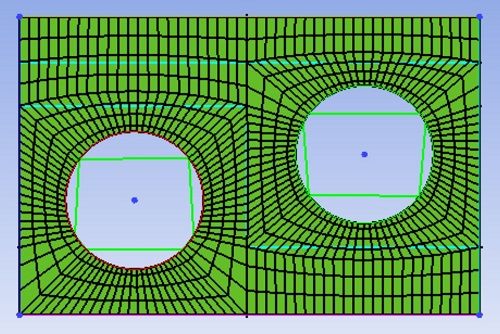

    如上图,你看看。
    也有源文件
    new.blk
    new.tin
