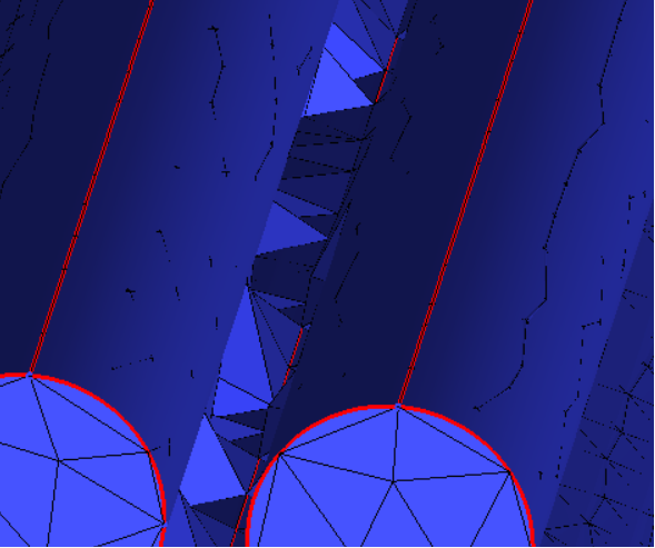

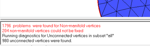

    你好,关于三圆柱排列划分网格出现Non-manifold vertices的问题,我没有思路去处理这个,请问我改怎样做呢才能使网格质量达到0.3.
    0bc9626b-fe39-4068-bb44-c796b51d34c8-image.png 82879047-c180-475f-b91d-aa4751e34ba3-image.png
    看起来网格太大了点

    感谢东岳老师,我尝试着改小了,问题得到了部分解决。
