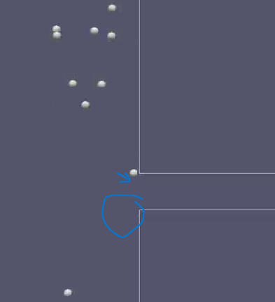

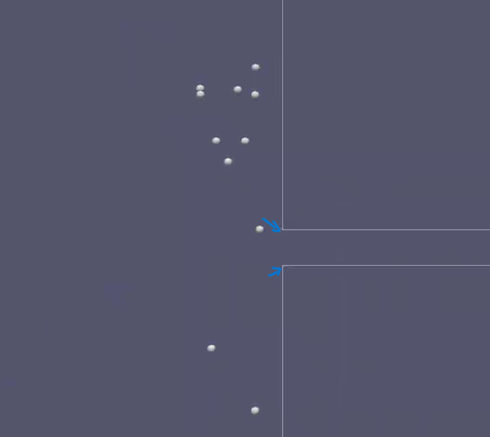

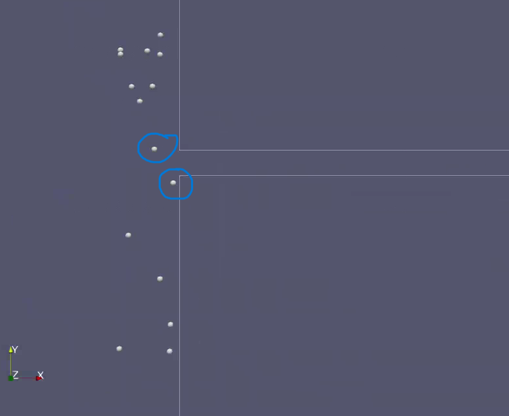

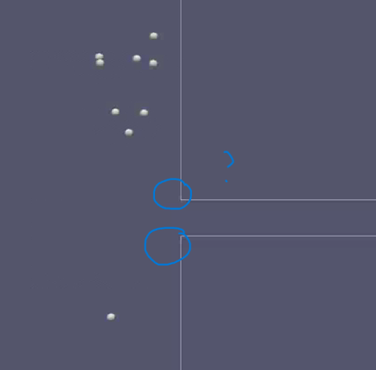

    在模拟过程中,颗粒能随流体运动,但是一旦接触墙壁就会消失不见,粒子消失是什么原因呢Snipaste_2024-11-05_22-38-26.png Snipaste_2024-11-05_22-38-42.png Snipaste_2024-11-05_22-38-53.png Snipaste_2024-11-05_22-39-00.png
    你的壁面是不是可穿透了?可能出去了
    chapaofan
    问题找到了,内聚能密度设置太大了,导致受力太大,进而导致粒子消失
