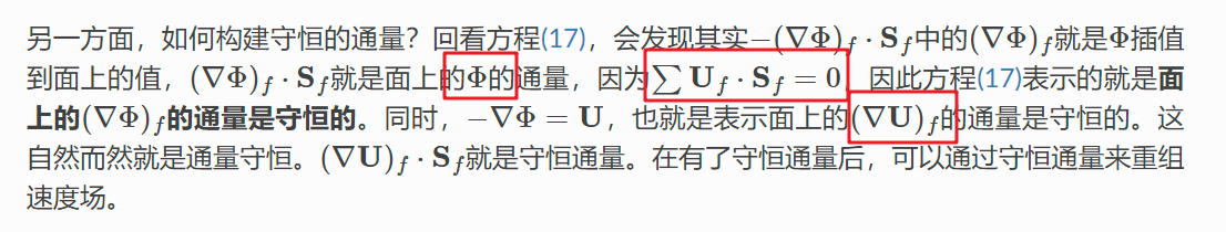

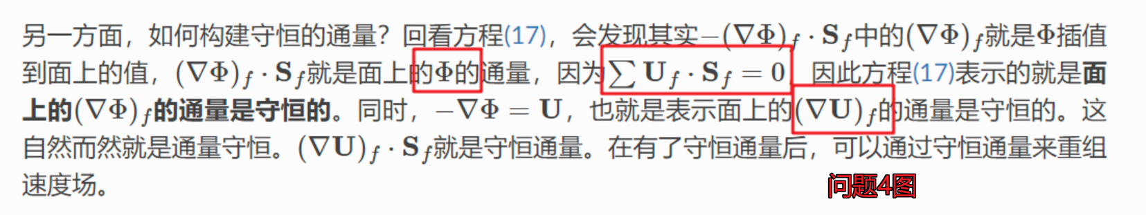

    @李东岳 东子老师,您新写的这一版解答了我几乎所有的疑问,感动到泪崩。还有几个小问题想请教您:
    ①第一张图红框位置应该是出口的Φ值,没有▽吧?
    ②我按源项=u_inlet和=0对方程(11)进行求解,求解过程为:
    入口处,d2421d24-aee1-4978-9835-87b43e8d0cf6-CodeCogsEqn (2).svg
    865f93d5-cf10-4194-980e-174956a2589d-CodeCogsEqn (1).svg
    又74f463f4-c9cc-4bb7-8aa8-a7b96a24170d-CodeCogsEqn (3).svg
    故:
    aedcca66-21b8-4240-8332-c0c8ea3d1e9c-CodeCogsEqn (4).svg
    由b3e9309b-fba0-4c12-9531-abd413765cf5-CodeCogsEqn (5).svg 可求出c2
    看上去好像确实可以求出来,但入口处Φ的梯度已经是0了,和方程(7)不一样,两个方程式如何等价的呢?
    ③第二张图第一个红框应该是▽Φ的通量吧?第二个红框为啥等于0呢?U_f按方程(17)区分了边界和内部,只有内部的速度为0,边界速度不为0,为啥加和就为0了呢?对于第三个红框,由“速度=速度势的梯度”不应该得到▽Φ的通量守恒吗?

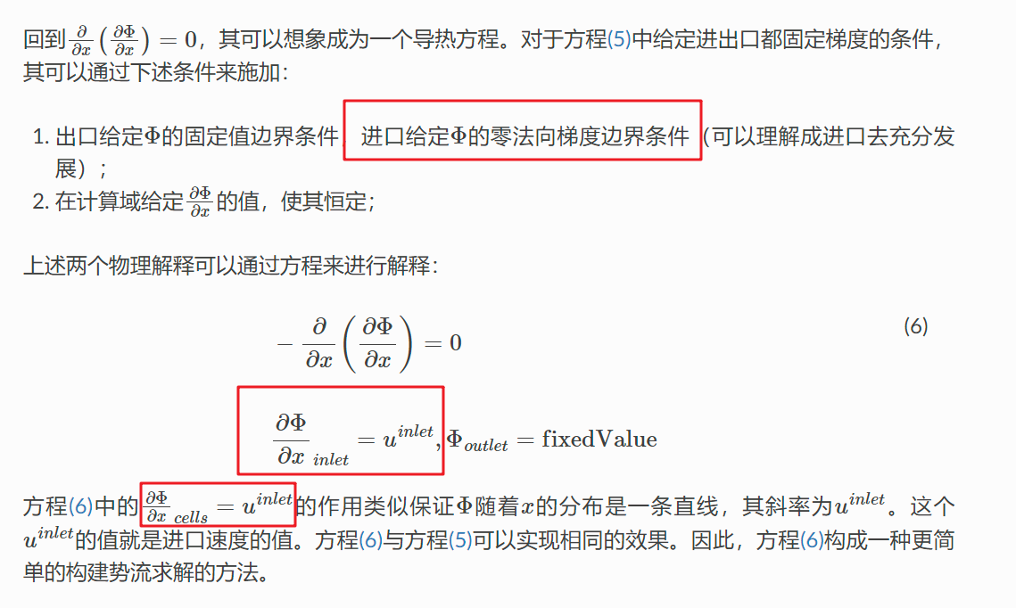

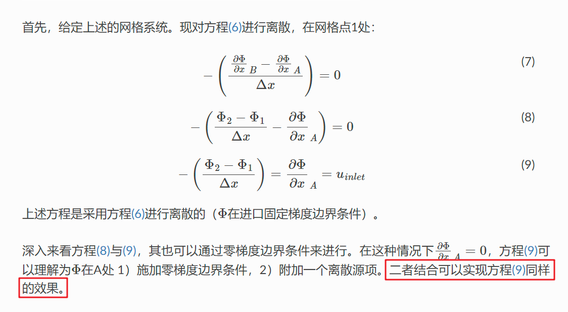

    另外,按照 http://dyfluid.com/potentialFoam.html 上面写的,目前我们要证明的是,链接里面的方程10(进口固定梯度,出口固定值),与方程11(进口零法向梯度,出口固定值,附加源项)的等价。考虑4网格系统,方程10与11离散出来的矩阵都是:
    \begin{equation}
    \begin{bmatrix}
    1 & -1 & & \\
    -1 & 2 & -1 & \\
    & -1 & 2 & -1 \\
    & & -1 & 3 \\
    \end{bmatrix}
    \begin{bmatrix}
    \Phi_1 \\
    \Phi_2 \\
    \Phi_3 \\
    \Phi_4 \\
    \end{bmatrix} \equiv
    \begin{bmatrix}
    u_{inlet} \\
    0 \\
    0 \\
    v \\
    \end{bmatrix}
    \end{equation}

    yjc95

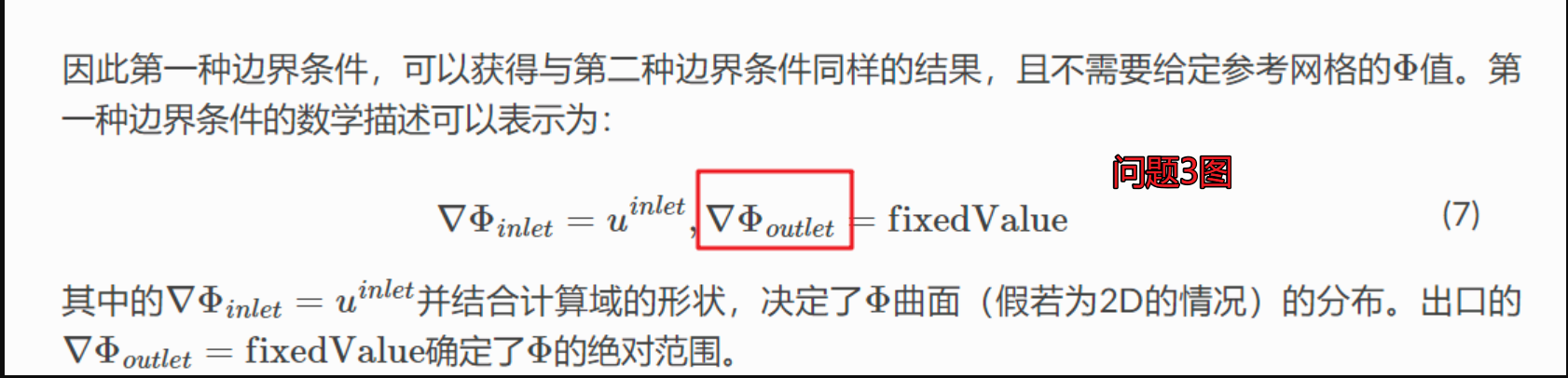

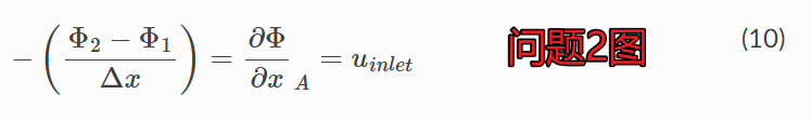

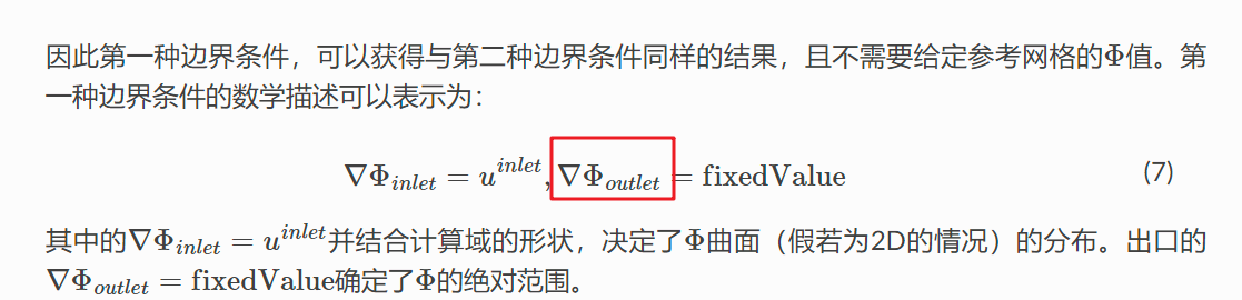

    @李东岳 东子老师,问题1、系数矩阵第四行我算出来是-1和1,计算过程是这样的:
    同样考虑4网格系统
    系数矩阵前三行我算的和您一样,对于第4个网格,方程(10)可以离散为
    558a7a7a-d99b-4823-8d5a-2e9eebc08a90-CodeCogsEqn (6).svg
    7eb98935-6f12-4541-bd59-38a1a765d30b-CodeCogsEqn (7).svg
    所以第四行系数矩阵应该为-1和1吧,不知道我这样算是不是对的?
    问题2、根据公式(3),A处梯度值前面应该有个负号吧?
    问题3、 红框位置应该是出口的Φ值,没有▽吧?
    问题4、第一个红框应该是▽Φ的通量吧?第二个红框为啥等于0呢?U_f按方程(17)区分了边界和内部,只有内部的速度为0,边界速度不为0,为啥加和就为0了呢?对于第三个红框,由“速度=速度势的梯度”不应该得到▽Φ的通量守恒吗?
    细节问题有点多哈,麻烦东子老师了
    第四行是固定值边界条件,因此我那个矩阵系数写的对,只不过源项不是0,我随便写了个v
    问题3你说的对,我写错了,
    其它问题我更新后告诉你

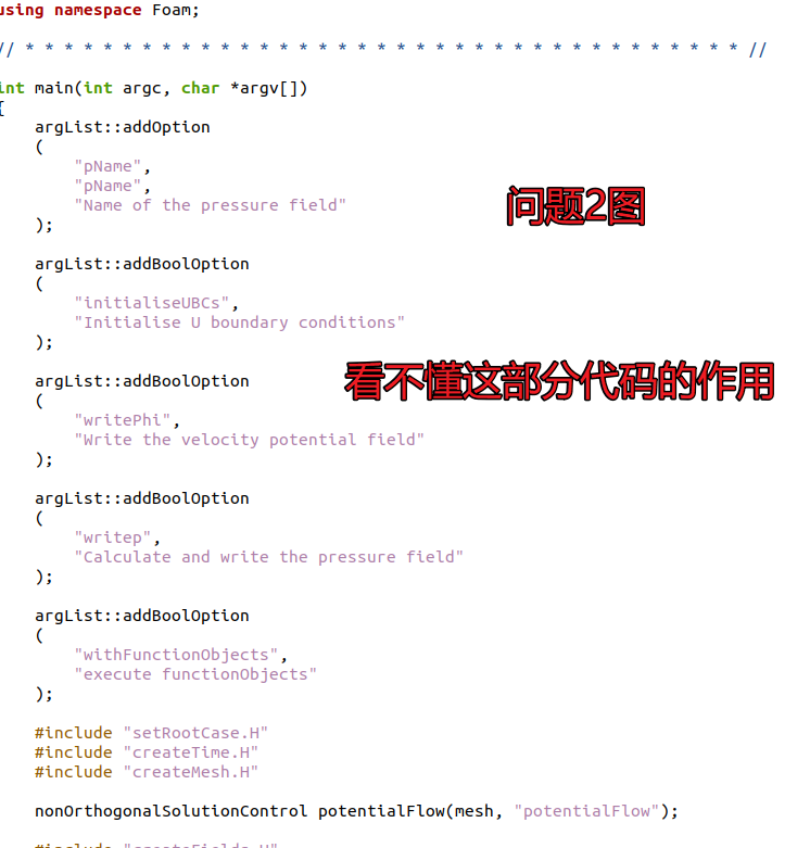

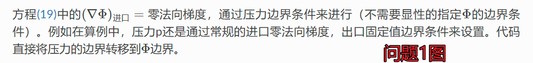

    @李东岳 老师,理论部分我竟然看懂了,太谢谢您了,没想到您会这么细致解答我一个小白的问题。看懂理论之后,我今天试着去看了下代码,有这么几个问题。
    问题1、您说:用压力边界条件来进行速度势的边界设置,代码直接将压力的边界转移到速度势边界。为啥压力边界可以替代速度势的边界条件,这是啥数学或者物理原理吗?
    问题2、您专门截图给出了关键代码,其他部分我确实看不懂,我需要把每一句都看懂吗?但我确实很想把每一条语句都看懂。
    压力边界条件比较好设置,就在0文件夹下面。如果不这么整,需要在0文件夹下搞速度势的初始场设置。其实没必要。可以直接读取压力的边界条件,赋值给速度势。没啥原理,纯代码操作。
    问题2那些代码不用管。

    老师,方程(11)和进口固定梯度,出口固定值得到的矩阵我又手算了一遍。对于4网格系统:
    1. 进口固定梯度,出口固定值
    边界条件:
    fe4f4dce-8834-40a6-9608-18b01402a70f-1.svg
    b7db26d7-29ad-4492-835b-93dd95276d32-2.svg
    cell 1:
    ce5938e7-9528-4dc8-ac5c-36d578b7b554-3.svg
    4.svg
    011bb5c1-127e-46ee-9091-b8555f55f9e1-5.svg
    cell 2:
    6.svg
    7.svg
    18030715-1857-4364-9720-d9b6c345fb5c-8.svg
    同理cell 3:
    744e2ac4-5370-4e6b-ab01-a767f14da5d6-9.svg
    cell 4:
    10.svg
    0862b3db-7c54-4fff-a3de-36d4fedce55b-27.svg
    9db9ea88-636a-4d7c-adcd-0cfc5c0bc8ba-12.svg
    矩阵为:
    13.svg
    2. 方程(11)
    边界条件:
    dbab3e79-0904-4e4f-b1b2-6b9edbf6d768-14.svg
    bab20e64-0440-4dce-939f-4593493fc837-15.svg
    cell 1:
    c664ed29-0689-40ee-a178-9d9030881534-16.svg
    383030c8-7747-4c7d-ac79-cc016f05d04e-17.svg
    78f97aa5-4d3b-4fcf-9186-fd8623f83b4e-28.svg
    cell 2:
    6c03a256-5e87-4b81-a211-d974bba6d45e-19.svg
    1e103688-73ce-497a-b3c8-4e4588eade2a-20.svg
    29f9f01b-4d63-4372-bcbe-d87c5e681a84-21.svg
    同理cell 3:
    d14edb14-97bf-43fc-bd37-28c7d1165f85-22.svg
    cell 4:
    23.svg
    e74ab305-afc2-4aa4-9386-78b8a45e063a-24.svg
    76fc0df2-a518-4296-a8ad-d78e14e9e5dc-25.svg
    矩阵为:
    28d3e96a-cdd5-466d-9b3b-e4d7d59e4531-29.svg
    和您算的系数矩阵第四行不一致,和等号右边的第一行和第四行也不一致,但计算过程我检查了好几遍,也没发现问题,问题出在哪儿了?
    #17
    你得矩阵看起来不相容。你用的都是零梯度边界条件么
    Y 1 条回复 最后回复
    yjc95
    #18
    @李东岳 在 势流算法问题 中说:
    第一个矩阵是用进口固定梯度,出口固定值条件求出来的,第二个矩阵是用入口零梯度,出口固定值,加上一个源项求出来的。求出来这俩也不等价啊
    #19
    网格2和3,离散出来的系数为啥不一样
    Y 1 条回复 最后回复
    yjc95
    #20
    @李东岳 在 势流算法问题 中说:
    网格2和3,离散出来的系数为啥不一样
    老师,是我笔误,2和3网格系数都是1 -2 1,推导过程没错。
    #21
    推导太长没细看,如果都是1 -2 1,那你的矩阵不相容无法求解。
    Y 2 条回复 最后回复
    yjc95
    #22
    @李东岳 在 势流算法问题 中说:
    我和您推导的结果最大的区别在于系数矩阵的那个3和源项,这个3是咋求出来的呢?

    老师,先不纠结上面的系数矩阵,我想到了另一种理解方程(11)的角度,对于1D情况,按照方程(11)对网格1进行离散,如下
    c712e83e-6a88-40d8-b0dc-c480fc053590-CodeCogsEqn.svg
    991c797a-26b5-4112-aad2-4b1161e5b48e-1.svg
    故
    $$-\frac{\Phi_{2}-\Phi_{1}}{\Delta x}=-\frac{\partial \Phi} {\partial x}_{A}+S\Delta x$$
    又$$\frac{\partial \Phi }{\partial x}_{A}=0 $$
    故$$-\frac{\Phi_{2}-\Phi_{1}}{\Delta x}=S\Delta x$$
    为了和方程(10)相等,$$S=\frac{u_{inlet}}{\Delta x}$$
    S的第一个分量应该是$\frac{u_{inlet}}{\Delta x}$,不是$ u_{inlet} $吧?
    顺带说一嘴,方程(10)$\frac{\partial \Phi }{\partial x}_{A}$前面应该有个负号吧?
    #26
    已更新 http://dyfluid.com/potentialFoam.html
    Y 1 条回复 最后回复
