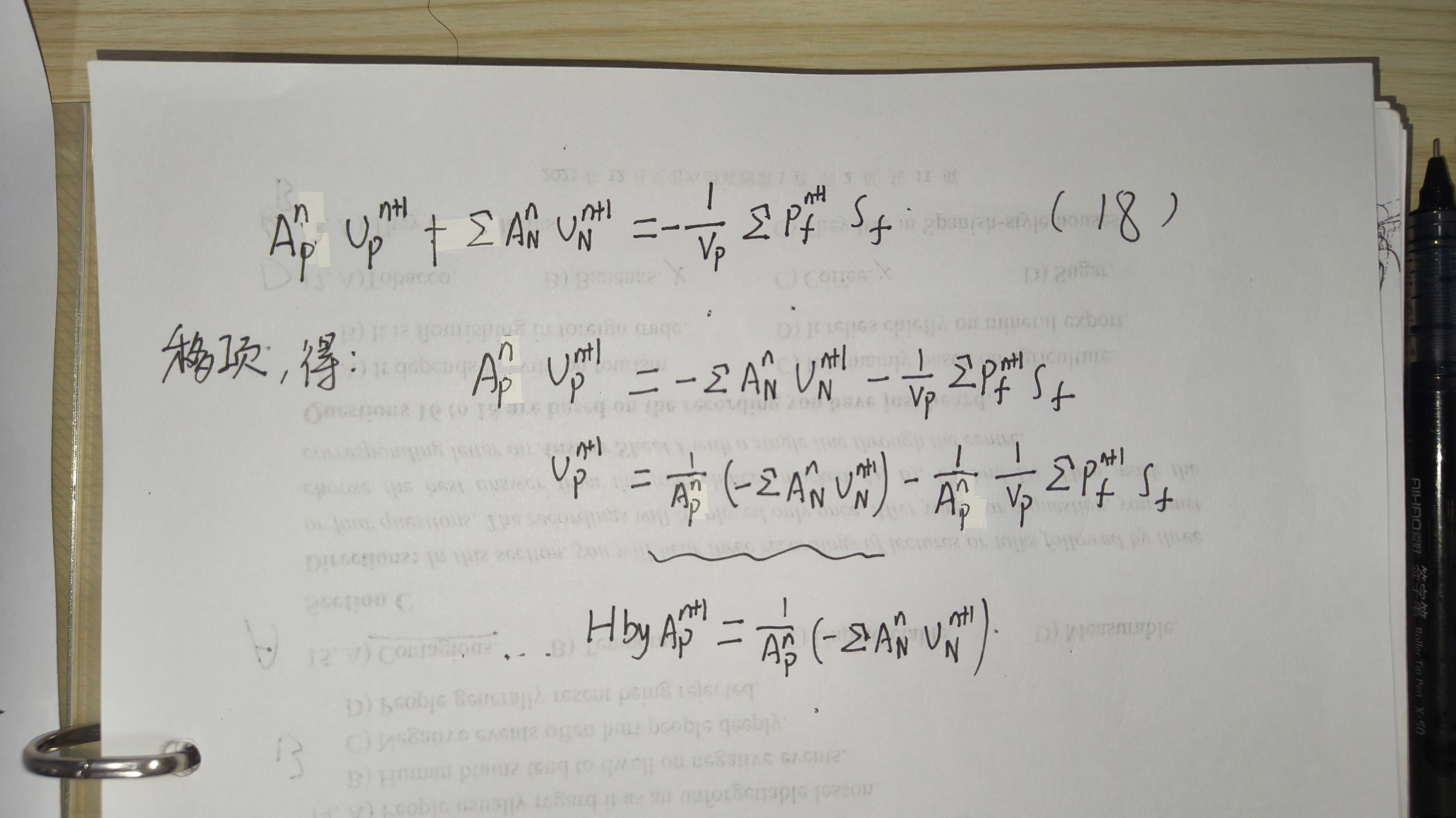

    为什么公式21中第N个网格单元的体心上的速度值是第n个时间步而不是第n+1个时间步上的值?还请李老师亦或各位大佬不吝赐教
    21不能是n+1的,因为n+1是未知的

    感谢李老师解答,但是我还是不太明白您说的意思,您在网页中说方程21是经过方程18移项得到,所以我觉得更应该是我下边图片中推导的形式,您单单在网页中写了一个移项得到,可能因为我基础薄弱,没能理解怎么就从第n+1个时间步跳到第n个时间步了,还望李老师不吝赐教,感谢
    感谢勘误,你写的是对的,我也更新了
    感谢大家的勘误使得文档越来越完善!
