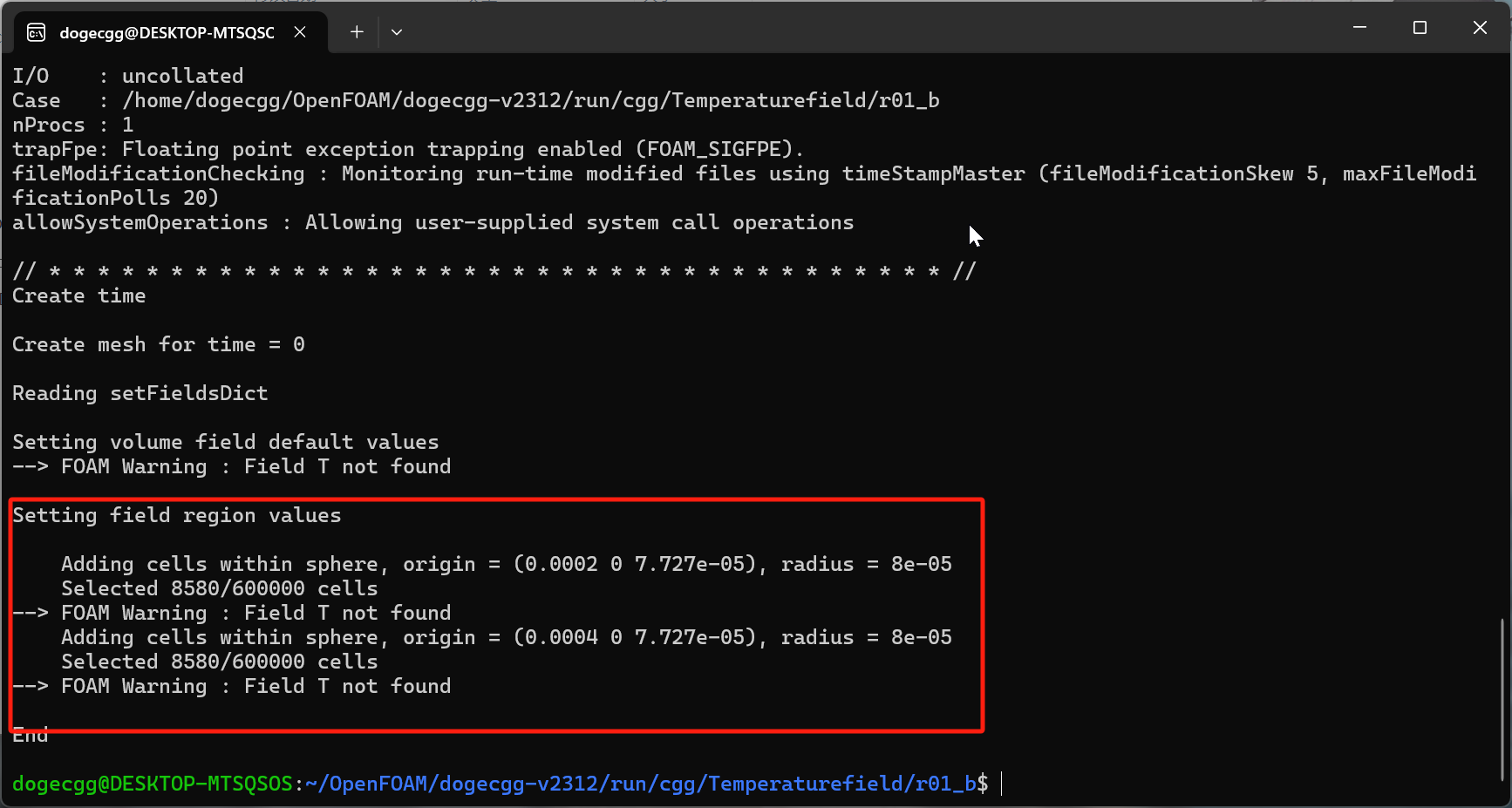

  4. 求助interfoam求解器在setfields时找不到T

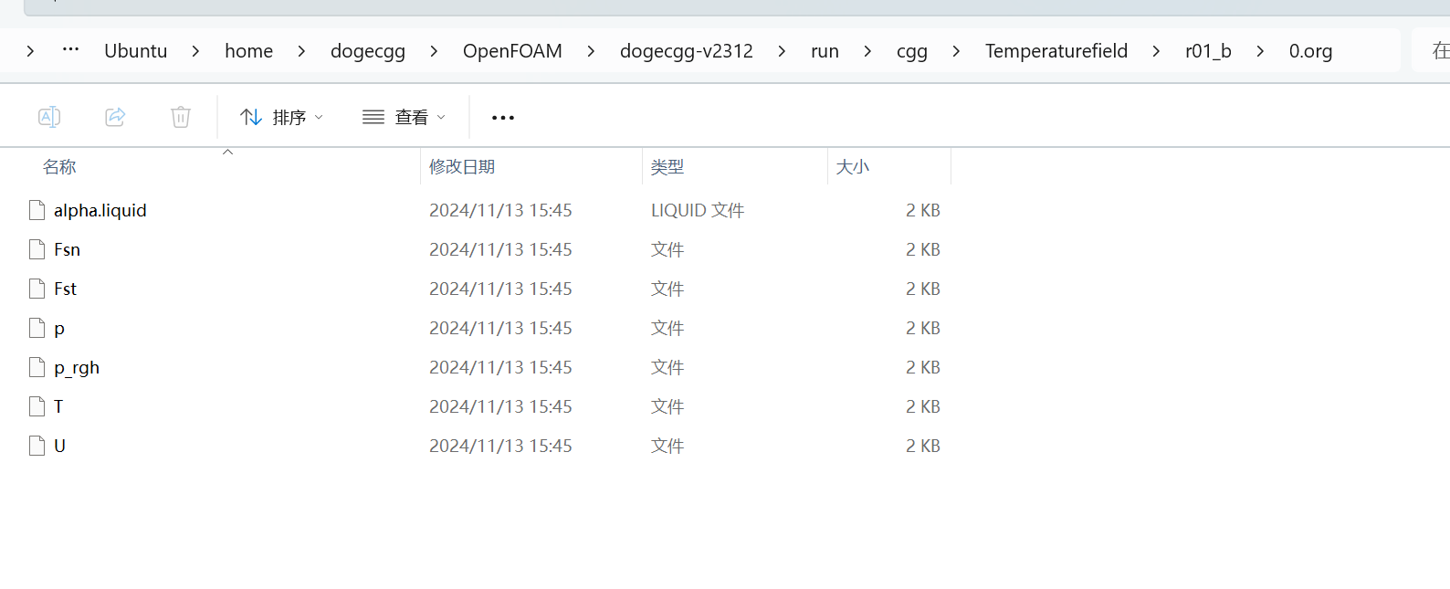

    ![替代文字](35e9fec24a079e42898bd16f83b34ff.png 图片地址)4be78bdc062c581874d3f4dcec8d5b9.png
    2312那面应该是要把0.org改掉 改成0
    D 1 条回复 最后回复
