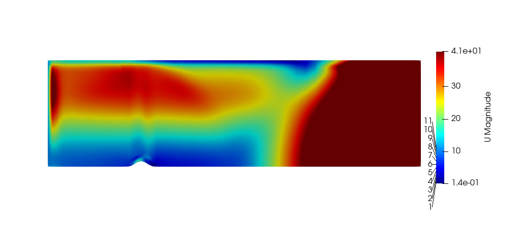

    我在计算二维山地风场 同时考虑温度 目前buoyantPimpleFoam计算一直发散
    我把重力g设置成0的话 计算也会发散 但是速度场看起来会比较正常 是压力的问题吗?

    你这个尺度比较大
    换成of8自带的bouyantBoussinesqPimpleFoam你试下,应该没问题

    @李东岳 李老师 我用bouyantBoussinesqPimpleFoam算了一下 看起来更合理 是不是就说明跟是否可压有关?
    这个求解器有bug 目前我的方法是把bouyantBoussinesqPimpleFoam移植到openfoam10了 没有时间研究他们的bug也..

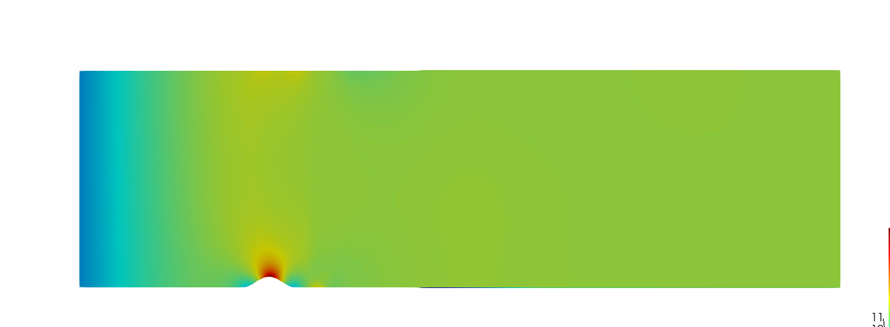

    @yjc95 我用的v2112,目前发现是跟密度有关,密度设为常数计算结果看起来比较合理,但是具体原因还不清楚

    @李东岳 东岳老师 你说buoyantPimpleFoam有bug 是新版本的有问题 还是所以版本都有问题?
    我发现速度场垂直方向有问题 考虑是浮力项或者是p_rgh = p - rho*gh这两方面出现了错误
    经过我测试
    1 重力设为(0 0 0)
    2 状态方程用rhoConst
    3 尺度缩小
    这三种情况计算看起来都比较合理
    #17
    是的,以上3个都没问题。
    是buoyantPimpleFoam+bousinessq近似的问题。两者结合的问题。我还没详细debug咋回事。只是发现了这个问题。
    A 1 条回复 最后回复
