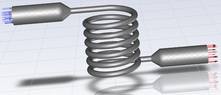

    在外加压力下(1.0 MPa)水进入螺旋文丘里管内,在喉部流速增大,压力降低,使液体组分中溶解空气的析出,不过由于喉部管径长度都远比空化管的大,所以压力降低至饱和蒸汽压以上。目前找到比较多空化的学习资料,但是这个由于压力没有降到饱和蒸汽压以下,所以溶解在水中的气体通过溶解气浓度差析出而不是空化的相变。网上找到的相关资料比较少,请问下有人知道这种情况在多相流模型这部分怎么设置吗(所用物理模型如图所示)。4944e90f4e8663cccb56c7acc73b26b.png
