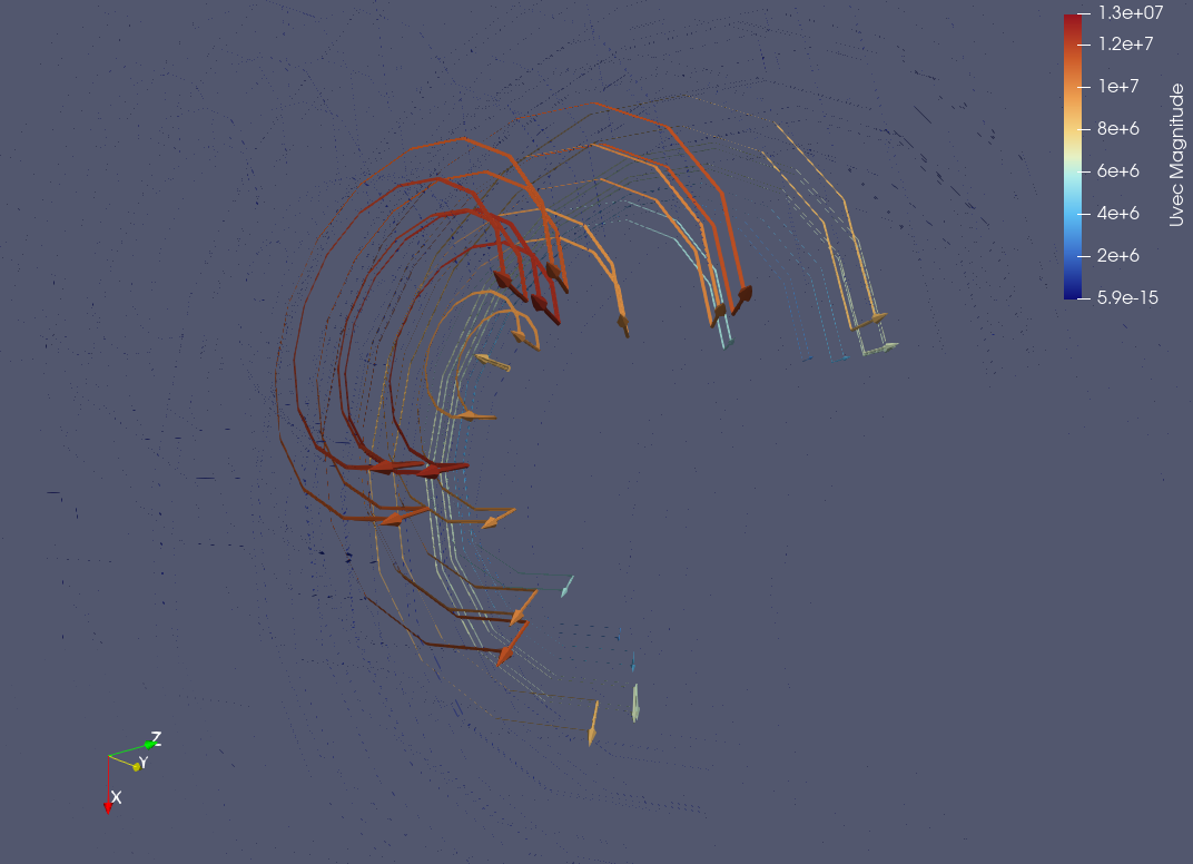

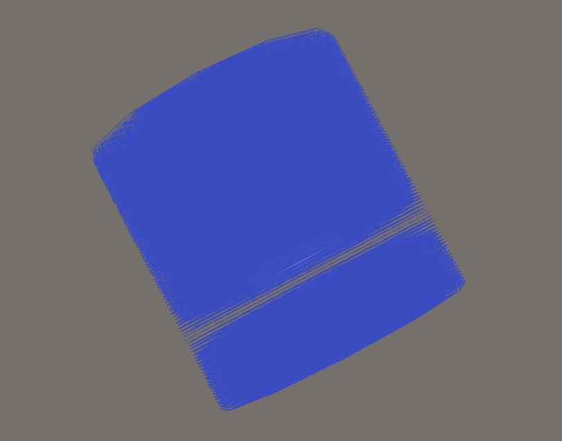

    如题,数据导入进来是Point Data,尝试用Rotational Extrusiton把Point Data旋转成柱体,但是转出来的是一堆线,渲染时选Surface的结果类似这样:
    Representation选Volume会报
    ERROR: In vtkOpenGLProjectedTetrahedraMapper.cxx, line 389
    vtkOpenGLProjectedTetrahedraMapper (0x55abb08f3810): Encountered non-tetrahedra cell!
    同时,也无法画出Contour,无法Extract Surface,但是可以通过Clip筛数据画点云。
    如果用Delaunay 2D,可以渲染出2D云图,但是2D Contour也不行。Delaunay 2D -> Rotational Extrusion旋转出来只有旋转起始面和结束面。Delaunay 3D渲染出的结果是空的。
    尝试了vtkVolumeOfRevolutionFilter,结果是一样的。所以在此求教各位大佬,有没有办法把2D轴对称数据渲染成3D效果,画出Contour?
