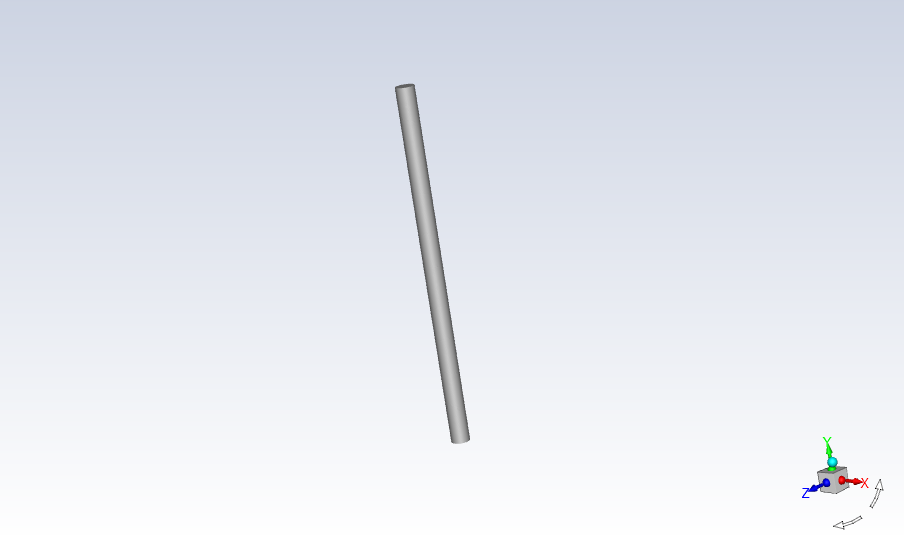

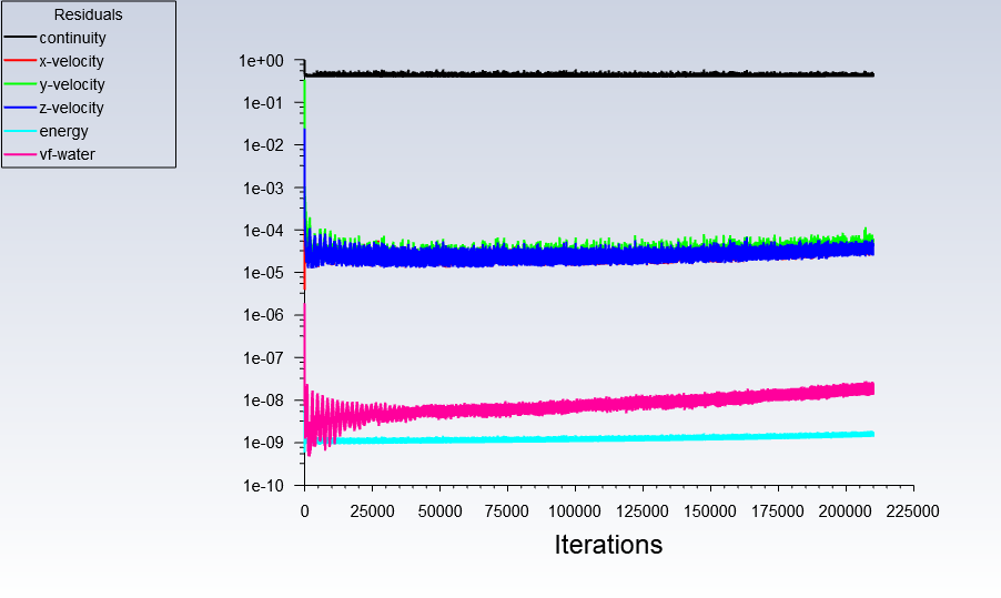

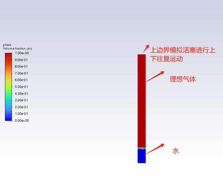

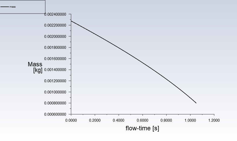

    各位前辈,我在进行一个压缩理想气体的仿真,使用了fluent自带的内燃机动网格来模拟活塞的上下运动,我这个三维压缩腔模型没有进出口,边界都是壁面,这个压缩腔内含有一部分的水,并且空气并不会溶解在水中。在时间步长为10e-05时,压缩腔内的体积平均空气质量会接近不变,但当时间步长为10e-04时,压缩腔内的体积平均空气质量会大幅度降低,导致计算结果出现很大的误差。谁知道这是怎么回事吗?270c7d84-3e4a-4a3b-a0eb-f03246e0389d-8022a33ca0ae4229656cf7dfbaaf2691.png
