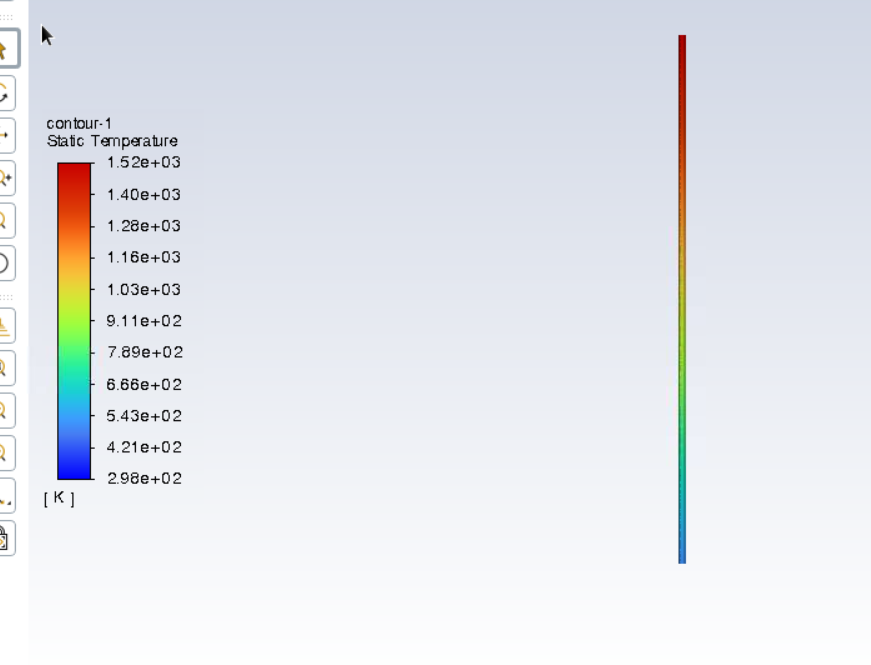

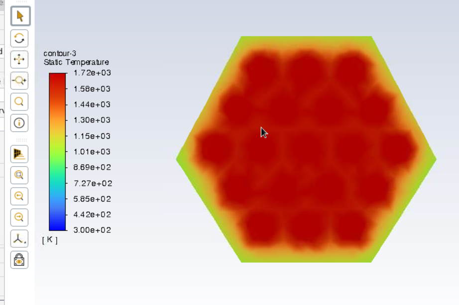

    大家好,我在做热风炉的fluent模拟计算,模型就是一个六边形格子砖,外面有固体的砖,里面有19个孔流气体。通入热的气体加热冷的炉子,炉子初始是有一个温度分布梯度的,如图。![替代文字](2582267d-9fec-46f5-a6d2-3354009965a4-53bfd6b5f31118492dba5656b109102.png 图片地址),从顶上的1250℃到最下面温度为250℃,1450℃的气体从顶上通进去,按实际上来说应该是加热两个小时左右温度才能变到1350℃到350℃这个区间,但是我稍微跑几步计算温度变化就特别快。截面图是这样的8e8f6f69-d674-49b6-9c0d-d368f9127494-69d6a76956b9e6ac8324362d82c619f.png 温度变的太快了,有没有大佬能帮帮我看看是哪里出问题了,谢谢大家。

    你这一会1250 一会1350 到底多少度的,而且你这个截面是截的多高处的呢,另外得看一下你的残差图
