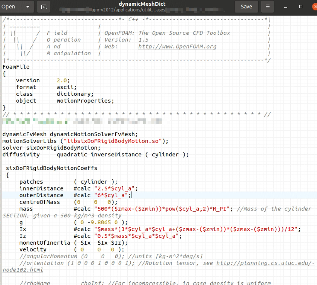

    现存问题:我在设置sixDoFRigidBodyMotionCoeffs的时候,需要指定patches对象(如下图),可是patch需要在blockMeshDict中boundary中创建,一旦创建了boundary,那么就是固壁边界了,而不是多孔介质模型了。希望大佬们能指出几条解决方案~

    以我对代码的理解,多孔介质模型的区域是基于cellZone划定的,源项的计算也是在cellZone中进行的,与网格号是绑定的,因此想要实现我的目标,多孔介质模型代码应该是不需要做更改的。
    问题应该出现在一楼图中的
    diffusivity quadrtic inverseDistance (cylinder)
    以及sixDoFRigidBodyMotionCoeffs中的
    patches (cylinder)
    部分。这里需要给变形网格区域指定一块交界面,所以这个交接面该如何给定是要解决的问题。

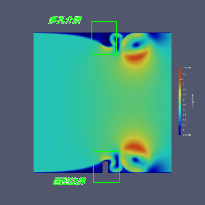

    @李东岳 李老师,那不可以按照多孔介质模型本身的计算方法计算吗?就像这张图,D赋值很大,效果等同于固壁边界。我的提问不够专业,还请老师耐心解答~

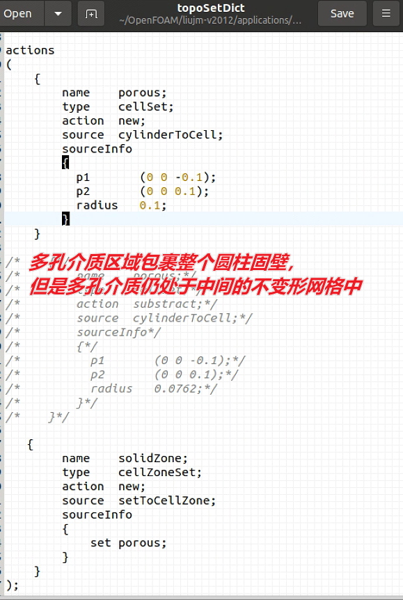

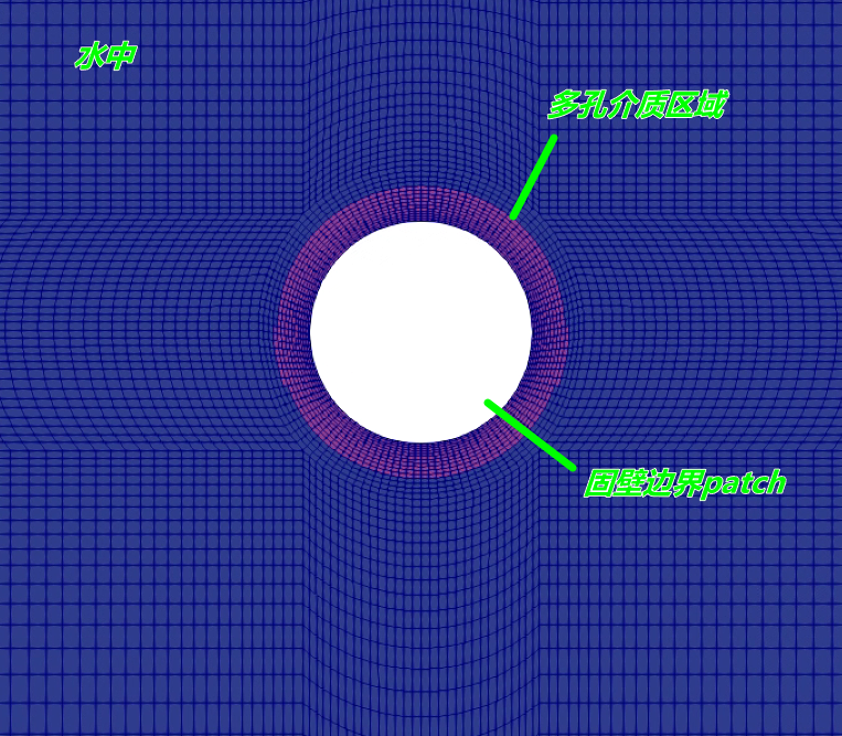

    @李东岳 李老师,如果没有办法避免创建patch,那我用多孔介质模型把它包起来,这个思路可行吗?我这边尝试模拟一个二维圆柱在水中自由落体的算例,但貌似算了一下就报错了,从报错信息上看不出哪里有问题,我把报错log和算例关键设置也一并放在下边~
    图1
    图2
    log文件
    log.mpirun
    你可以试试创建计算域网格,然后多孔介质内部全部都是多孔介质,这样也存在了patch
