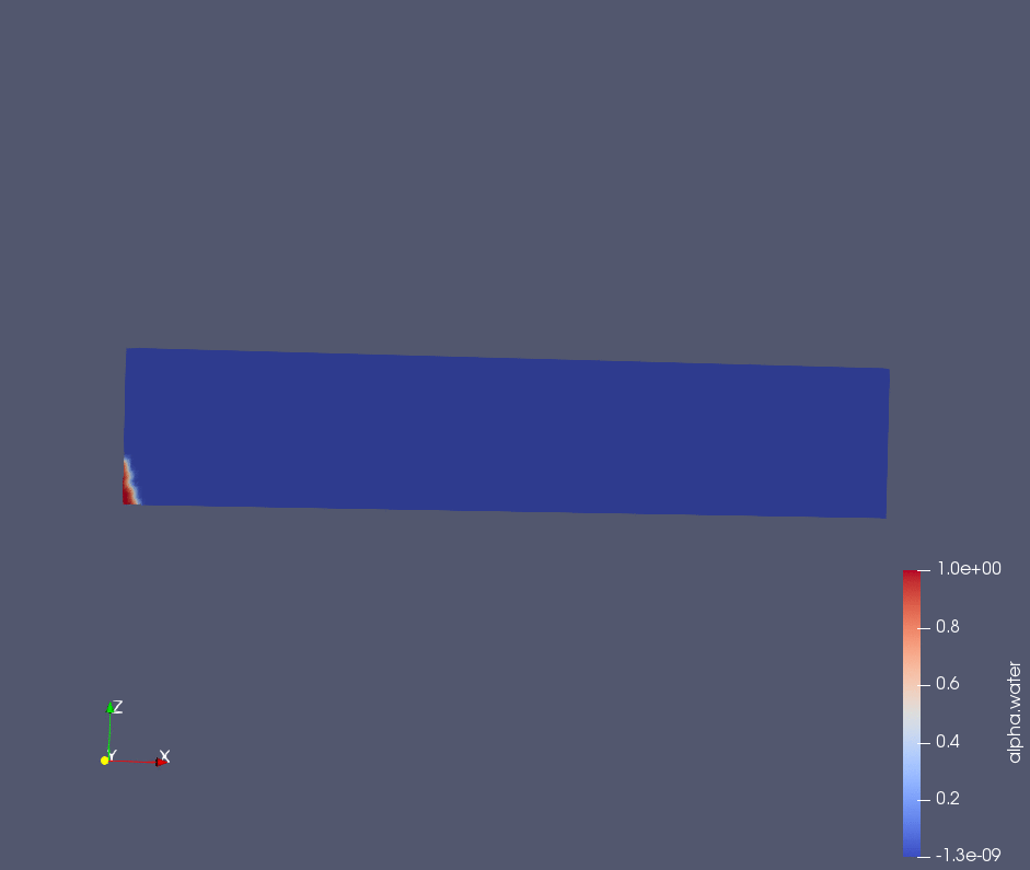

    在openfoam里用interFoam算了一个很简单的cas,大概就是一个平板前面有个inlet,往里面注水,想看这个水流的情况,但是出现了非常离谱的状况,我先放上结果图AA.gif
    我设置的速度方向是(1 0 0),因此我觉得他不应该出现向上喷射的这个状态。

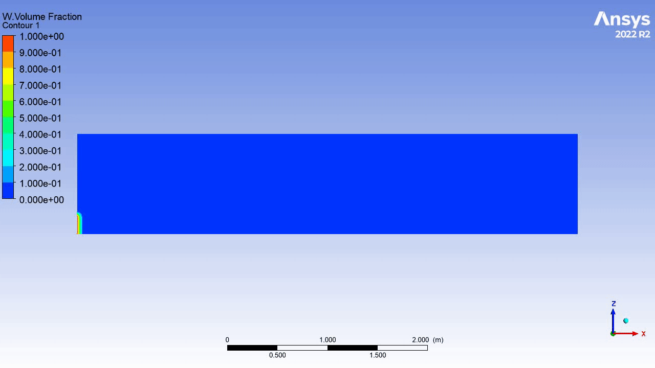

    同样的我又在fluent里面简单跑了一下这个cas,边界条件设置都是相同的,结果是这样的:
    今天着重的了解了一下这个p_rgh文件,大概可以理解为引入的一个方便求解的中间参量,等于原来的p-rhogh。
    两者设置里面最唯一出现的差别可能就是压力,fluent的设置更加傻瓜式一点,直接对边界区域的相对压力给定值就好了,这个p_rgh原则上感觉不需要去关心具体是多少,但是总感觉这个东西好像跟不同的坐标有一定的关系,比方说坐标( 1 1 0)的点和坐标( 1 1 1 )的点在初场设置时想让他们的静压或者说P文件中的压力为0的时候,需要设置在的p_rgh中的值应该是不一样的。
    感觉出现这个问题也可能是我openfoam这边设置的问题。所以也得请求各位大佬帮着看一下,openfoam的设置文件我放在下面了。

    @李东岳 我因为可能要做cfdem所以用的5.x跑的
    5.x改了好多次网格尺寸和dt都在浮点溢出,后来看网上教程给piso改成pimple模式 倒是不溢出了,但是这个结果就很离谱了
