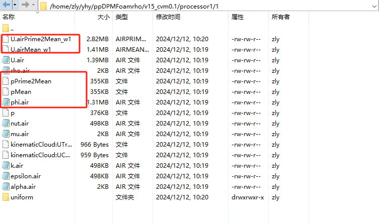

    各位大佬请问一下我最近相求一下瞬态的求解器的某一些时刻时均值,所以我在controlDict下面添加了
    fieldAverage1
        type fieldAverage;
        functionObjectLibs ("libfieldFunctionObjects.so");
        resetOnRestart true;
        resetOnOutput false;
        startTime     290; // 开始计算时均值的时间
        endTime       500; // 停止计算时均值的时间
        outputControl   outputTime;
        fields
            U.air
                mean            on;
                prime2Mean      on;
                base            time; //以物理时间为基础来计算平均,而不是时间步数。
                window          10.0;
                windowName      w1; //optional
            p
                mean            on;
                prime2Mean      on;
                base            time;
    可以看出我是打算290秒开始计算我的时均值,算前10秒的平均值(应该是这样的吧),但是我发现在我1秒时候就会产生时均值文件
    这是为啥啊
    你注意一下openfoam版本,不同的版本functions写法不一样
