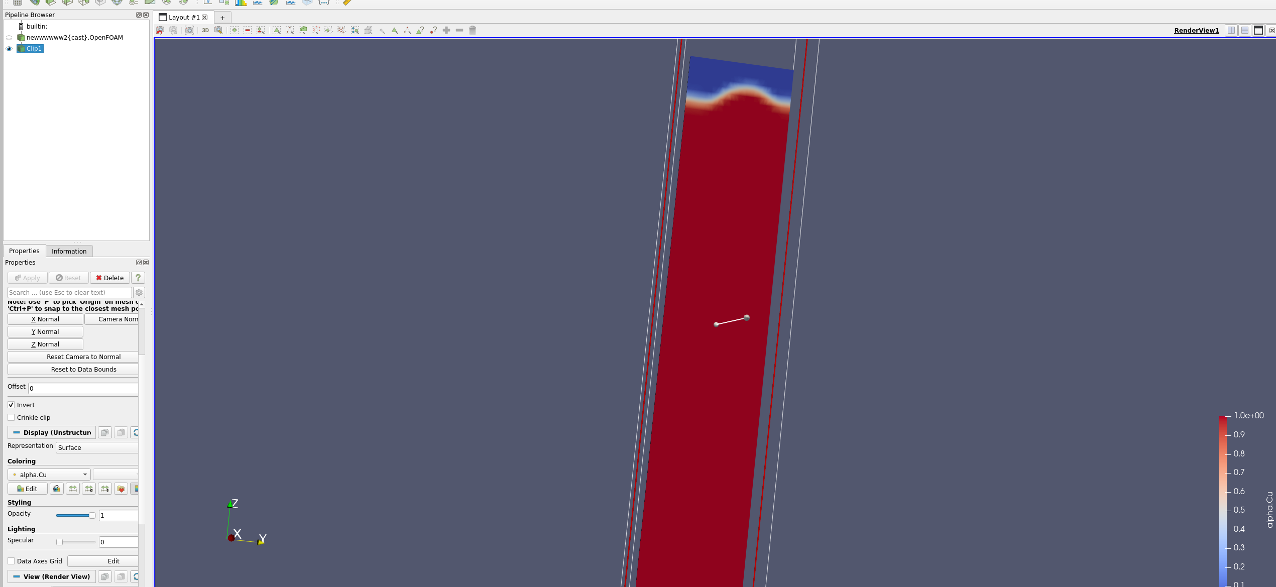

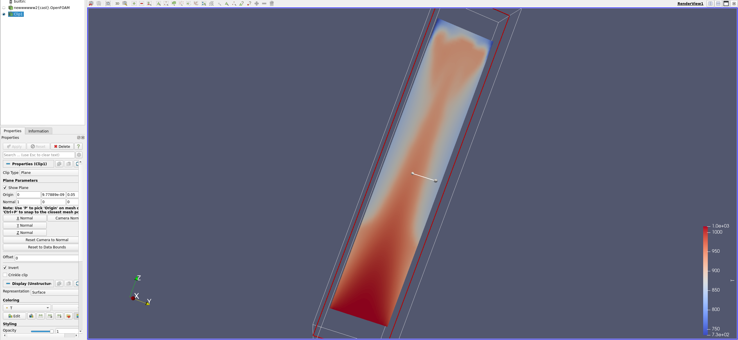

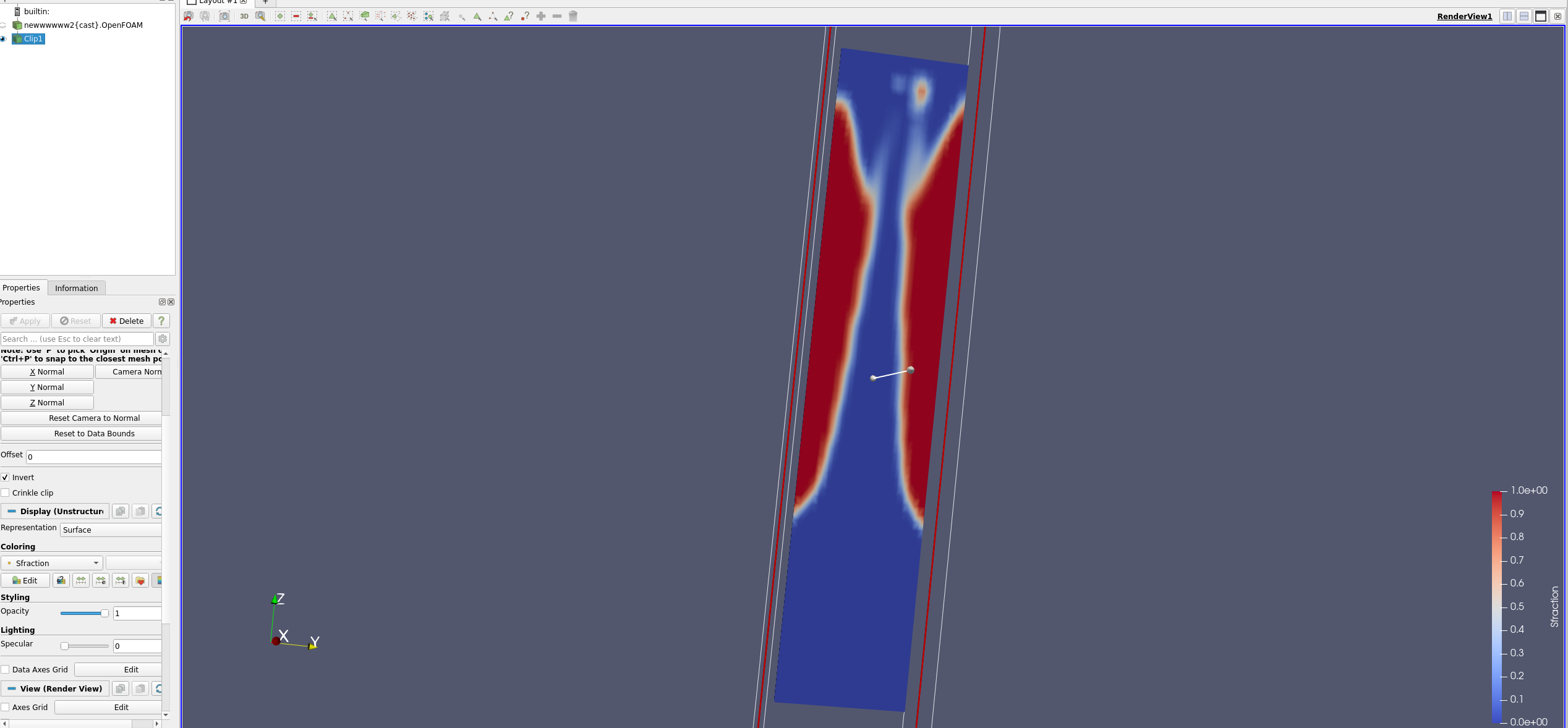

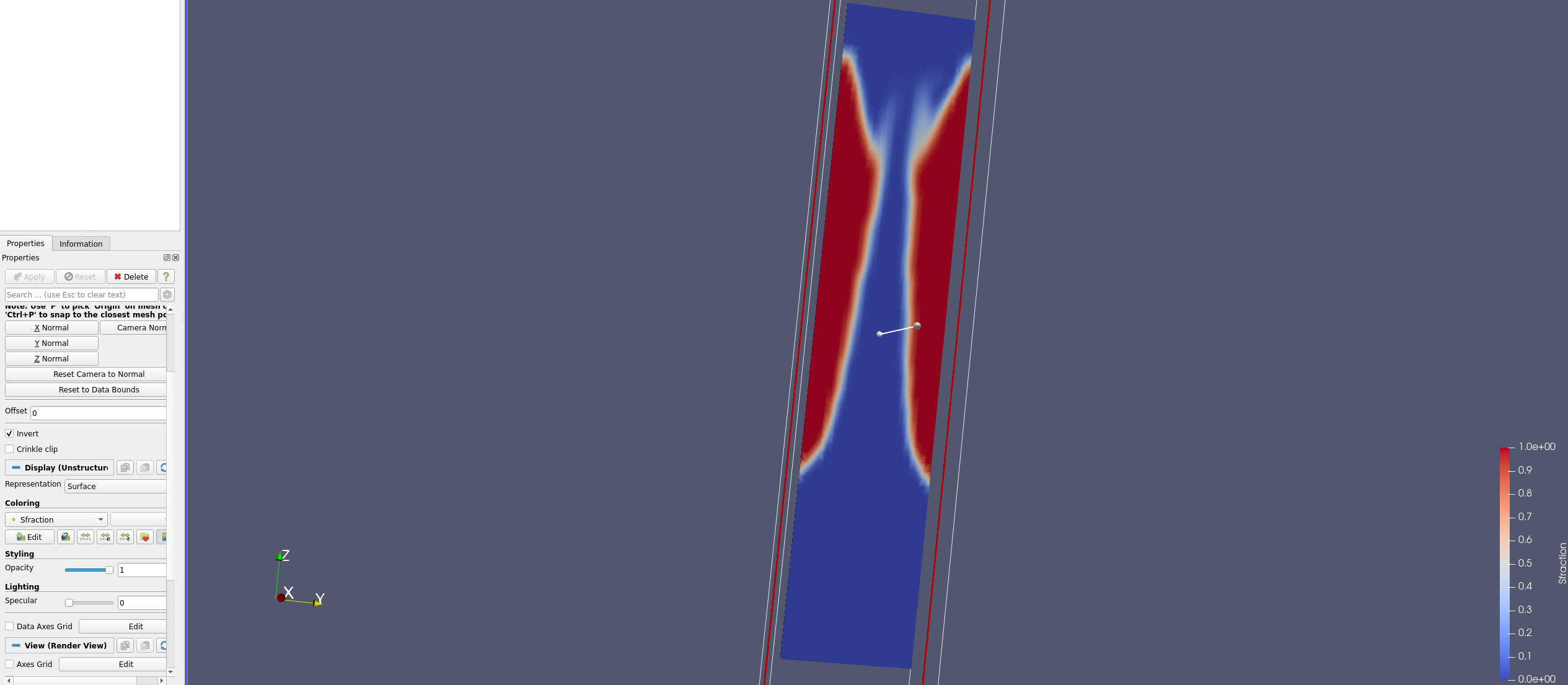

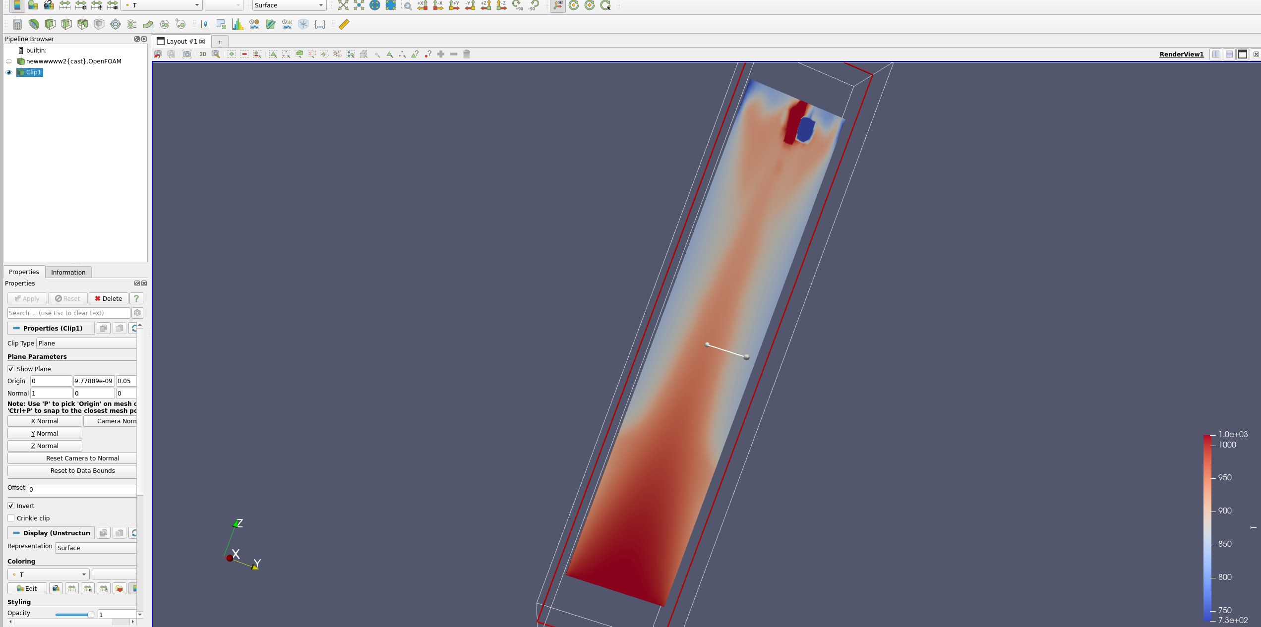

    我在chtMultiRegionFoam的基础上将流体域的求解改成了interFoam用来算流体域的两相流,并且在流体域添加了温度方程,在计算快结束时温度出现了异常值。不论上表面的出口温度设置固定环境值还是零梯度还是说对流换热,最后都不可避免的出现温度异常,有大佬帮忙看看吗?
    (液相分数 固相率前一步 固相率后一步 温度前一步 温度后一步 )
    ShuanmingZhao
    @李东岳 李老师有空帮忙看看
    看起来就是发散了,看不出来什么别的问题
    另外,interfoam加温度,不能简单的加一个scalar transport
    S 1 条回复 最后回复
    ShuanmingZhao
    @李东岳 老师,那除了Scalar Transport还应该考虑什么
    温度方程保证的是能量守恒。T本身不是一个守恒量。你看看大体的效果是可以的。要是做研究要传输比能,比晗之类的
