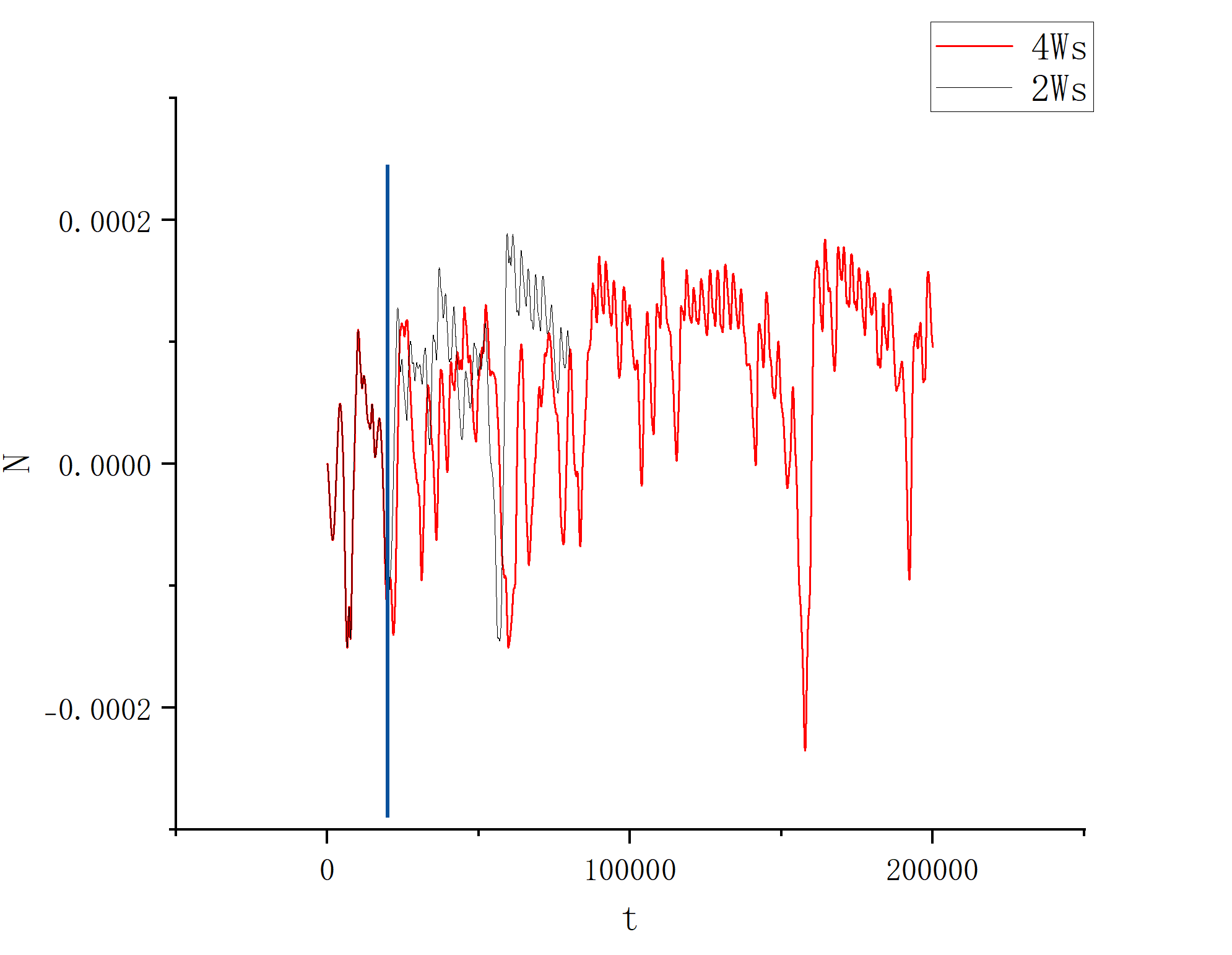

    老师们好,我在做关于自然对流的方腔流,最近突然发现每2Ws存一个文件和每4Ws存一个文件,结果有一定差别,且分叉是在2Ws的位置,目前还没有找到原因。
    网格多少?小的话发上来我看

    老师,180*540,是发邮箱吗
    上传到论坛。处理成allrun一键运行的形式。最好能一键出图。方便我直接debug。
    计算时间小一点。你看看不要对比2w 4w,对比2000,4000行不行,我跑不了太久。
