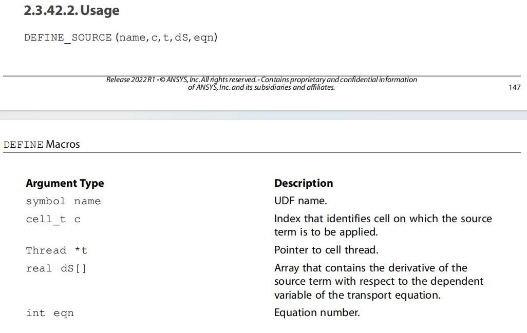

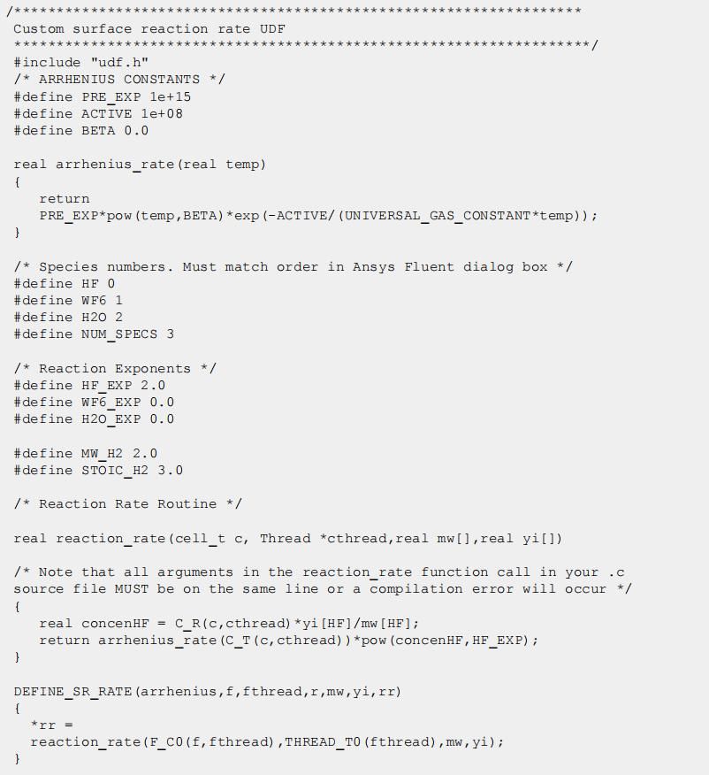

    各位大哥们,最近在模拟一个液固催化反应过程,液体反应物传质到固体催化剂中然后进行反应。在给固相编写源项udf的时候,发现如果直接用C_YI(c, t, 0)来获取浓度,得到的是在固相的浓度。而文献通常所写的反应速度R=k·c1·c2,这里的浓度c都是液相的浓度。在网上和官方手册上也找了一些例子,但是发现好像都不涉及多相流,都是直接获取反应所在相的浓度来计算速度。
    好像不管 DEFINE_SOURCE 还是 REACTION_RATE,都没有对主次流动相的指针,这种情况应该怎么去获取物种在另一个相的浓度呢?
    有大哥知道应该怎么解决吗?感激不尽!97cef91fbe096b63062602774a338744ebf8ac67.jpg 23816063f6246b60fe31ee53adf81a4c510fa267.jpg
