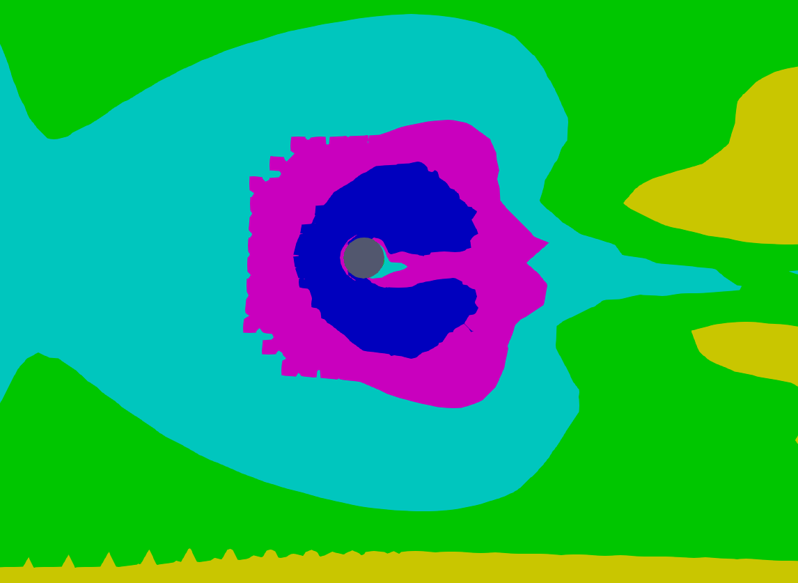

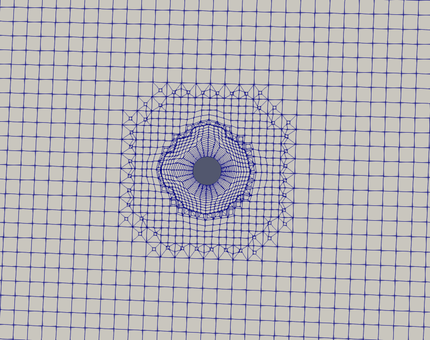

    我使用多相流求解器求解浓度场时,发现在障碍物附近对网格进行加密后,会出现这样的异常,我是用的snappyHexMesh绘制的网格,请问有没有老师之前遇到过类似的问题。是网格的问题还是求解器中的设置问题?

    感觉就是不同Level网格过渡处会有问题,我对背景网格加密过,或者取消边界层,问题都没解决

    上传一下我的snappyhexMeshDict文件,请各位老师帮忙看看```
